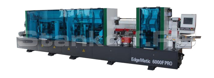

Высокоскоростной кромкооблицовочный станок EDGEMATIC 6000F PRO
Высокоскоростной кромкооблицовочный станок EDGEMATIC 6000F PRO — предназначен для облицовывания прямолинейных кромок плитных материалов рулонными кромками АБС, ПВХ и полосовым кромочным материалом толщиной от 0,4 до 3 мм.
Преимущества:
  • Максимальная производительность;
  • Быстрая перенастройка;
  • Минимальный клеевой шов;
  • Применение разделительной и очистительной жидкостей;
  • Работа узлов по путевым точкам (энкодер);
  • Промышленное исполнение;
  • Конвейерная система подачи.
Область применения:
Идеально подходит для применения на крупных предприятиях по производству дверей, корпусной мебели (офисная, кухонные наборы, шкафы-купе, мебель для гостиных и прихожих, а также эксклюзивная мебель, изготавливаемая по индивидуальным заказам).
Конструктивные особенности:
Система подачи:
Система подачи:
Высокоскоростные кромкооблицовочные станки серии PRO оснащаются системой подачи, состоящей из нижнего секционного транспортера, и верхнего ременного прижима. Данная система позволяет не только работать на высоких скоростях, но и работать с более деликатными материалами. Обеспечивает надежную фиксацию панели и ее перемещение между всеми узлами обработки.
Система управления:
Система управления:
Touch Screen управление станком на базе промышленного контроллера от тайваньской компании DELTA. Система позволяет управлять агрегатами станка, производить настройку срабатывания по путевым точкам с точностью до 0,1сек., а так же производить перенастройку агрегатов с автоматической настройкой узлов на 4 типа кромочного материала по толщине
SPRAYSYSTEM (I; II):
Станок, оснащается системой нанесения разделительной и очистительной жидкости. Разделительная жидкость наносится на край верхней и нижней части панели, для предотвращения прилипания клея к плоскости панели. Это значительно увеличивает качество клеевого шва, и исключает дальнейшую ручную доработку панелей оператором. Очистительная жидкость наносится перед узлом полировки, и позволяет идеально обработать клеевой шов, а так же избавиться от остатков разделительной жидкости.
Прифуговка:
Прифуговка:
Прифуговка:
Предназначен для устранения дефектов раскроя (микро-сколов, ступеньки от подрезной пилы), гарантирует перпендикулярную и прямолинейную геометрию поверхности торца детали, чем собственно повышает качество приклеивания и клеевой шов. Станок укомплектован алмазным инструментом.
Алмазные фрезы узла прифуговки позволяют работать с ламинированными плитными материалами без перезаточки сотни километров.
Клеевой узел:
Клеевой узел:
Промышленный клеевой узел имеет точное дозирование клея, а также пневматическую шторку, которая открывает подачу клея в момент прохождения детали, что предотвращает клеевой вал от нагара, образования потеков, и способствует равномерному нанесению клея на всю площадь торца панели.
Пневматическая пресс группа:
Приклеивание кромки к детали происходит стальными прикатными роликами. Первый ролик с отдельной регулировкой усилия давления, служит для базового приклеивания и направления кромки. Независимая регулировка усилия, позволяет предотвратить уход кромки вверх или вниз относительно поверхности. Три ролика меньшего диаметра (1 прямой и 2 конусных) служат для финального приклеивания кромки, и позволяют добиться минимального клеевого шва.
Лампа нагрева панели:
На Кромкооблицовочных станках EDGEMATIC перед клеевым валом установлена инфракрасная лампа нагрева панели. Данная опция обеспечивает лучшую адгезию при работе в холодном помещении или с холодным материалом со склада.
Торцовка с двумя независимыми двигателями:
Два независимых двигателя, перемещаются по призматической направляющей с роликовыми копирами. Конструкция узла позволяет качественно обрабатывать детали на скорости до 26 м/мин. Основная регулировка работы узла осуществляется с центрального пульта управления, что облегчает процесс настройки.
2 узла снятия свесов с пневматическим конролем давления:
Каждый узел имеет систему быстрой настройки на любую кромку по толщине от 0,4 до 3,0мм. Переход с кромки на кромку производится путем установки образца кромки на узел.
Промышленное исполнение узла снятия свесов на Кромкооблицовочных станках EDGEMATIC PRO, позволяет эксплуатировать оборудование в 2 и 3 смены. В базовом оснащении станок поставляется с твердосплавными фрезами. Для увеличения срока работы узла, опционально можно установить на станок алмазные фрезы. Прецизионное исполнение системы перемещения и регулировки, предотвращает образование люфтов, и ухода размеров.
ROUND 2 мотора:
ROUND 2 мотора:
Два независимых двигателя 0,37кВт и 12 000 об/мин, эффективно и деликатно производят обработку углов. Обработка каждого угла независимая и выбирается с пульта управления, что расширяет возможности станка. Перенастройка узла на толщину происходит с пульта управления.
Узел радиусной цикли с пневматическим контролем давления:
Промышленное исполнение узла радиусной цикли, аналогична конструкции узла снятия свесов и так же позволяет эксплуатировать оборудование в 2 и 3 смены. Циклевочные ножи двусторонние, что дает возможность увеличить срок службы до переточки в 3 раза. Узел имеет пневмо регулировку усилия давления копиров, что позволяет добиться идеального результата обработки. Перенастройка узла производится по образцу кромки.
Узел плоской (клеевой) цикли:
Оснащен плоскими двумя скребковыми ножами (верх/низ) для удаления излишков клея.
Циклевочные ножи оснащены автоматизированной системой обдува для охлаждения ножей.
Данный узел позволяет улучшить качество обработки клеевого шва при работе с тонкими кромочными материалами.
Полировальный узел:
Полировальный узел:
Полировка, это финальная обработка на кромкооблицовочном станке. Полировальный узел придает блеск на толстых кромках, убирает излишки клея и сглаживает обработанную фрезами тонкую кромку. Диски имеют регулировку наклона и поворота в двух плоскостях, что позволяет подобрать оптимальное положение для достижения максимального эффекта полировки.
Защита:
Защита:
Кромкооблицовочные станки EDGEMATIC оснащены защитными элементами, предотвращающими поломку станка по причине оператора. В системе подачи предусмотрены: "шток дозатор" который предотвращает подачу материала с расстоянием меньше допустимого; "электронная защита клеевого вала" не позволяет оператору запускать привод клеевого узла если температура не достигла температуры плавления, и мн. др.
Электрические компоненты DELTA:
Длительный срок эксплуатации станков EDGEMATIC обусловлен применением лучших мировых производителей электрики компании DELTA. Основные компоненты, такие как: Инверторы, Дисплей, Логический контроллер от тайваньской компании DELTA Electronics.
Энкодер:
Энкодер:
На кромкооблицовочных станках EDDGEMATIC установлен энкодер, который обеспечивает точность работы всех узлов через логический контроллер.
