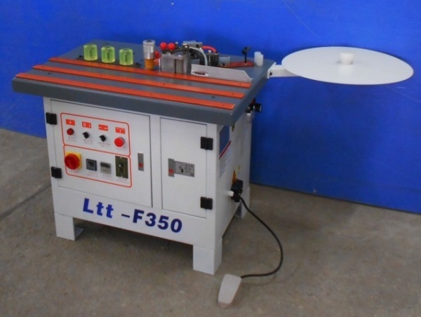

Предназначен для облицовывания прямолинейных и криволинейных кромок мебельных щитов и заготовок натуральным полосовым и синтетическим рулонным материалом. Приклеивание ведется при ручной подаче заготовки.
Подача кромочного материала в зону приклеивания осуществляется автоматически из магазина. Скорость подачи регулируется инвертером.
Станок обладает исключительной надежностью. Простой и надежный привод, клеевой узел с нижним расположением клеевой ванны обеспечивают удобство в эксплуатации при невысокой стоимости станка.
Схема обработки
Узел нанесения клея
Узел нанесения клея
-Литой рабочий стол
-Два отдельных приводных ролика наносят клей на заготовку и на кромочный материал.
- Удобная регулировка количества подаваемого клея.
- Клеевая ванна расположена ниже уровня рабочего стола, что обеспечивает постоянную рециркуляцию клея, предотвращает его перегрев и растекание на рабочем столе и облегчает обслуживание станка.
Эргономика
Эргономика
Компактное расположение рабочей группы позволяет обрабатывать криволинейные детали с крутыми радиусами кривизны.
Съемная группа роликов
Предназначена для работы с прямолинейными заготовками.
Пульт управления
Пульт управления
Расположен на передней панели станка обеспечива-ет удобство наладки и эксплуатации станка.
Состоит из тумблеров включения станка, подачи клея и кромки, «грибок» аварийного отключения, термоконтроллера, счетчика длины кромки и кон-троллера скорости подачи кромки/заготовки.
Педаль
Педаль
Возможность обрезания кромки при помощи педали в криволинейном режиме.
FRL Фильтр-регулятор маслораспылитель
Станок оснащен устройствами подготовки и регулировки давления в системе подачи сжатого воздуха.
Отдельный инструментальный отсек
Очень удобен для хранения инструмента и документации необходимых для настройки станка.
