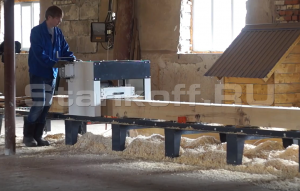

PROF-400 – профессиональный строгальный станок с широкими возможностями применения. Позволяет производить строганный и профилированный брус любого сечения, а так же строганный лафет для строительства домов в норвежском стиле.

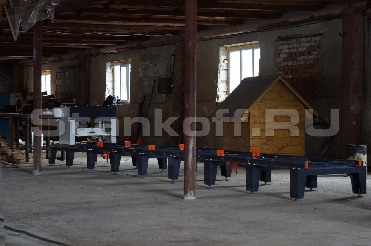

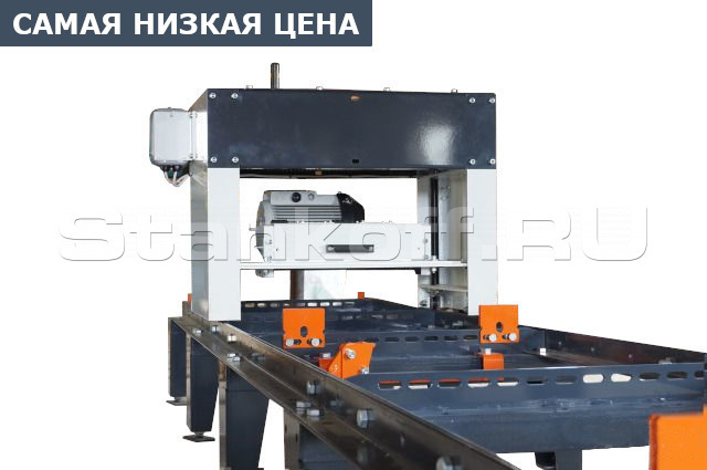

Новый станок представляет собой строгальный механизм, устанавливаемый на станину. Станина сборная и состоит из сегментов длиной 2700 мм или 3900 мм на регулируемых по высоте опорах. При этом строгальная голова имеет ручную подачу.

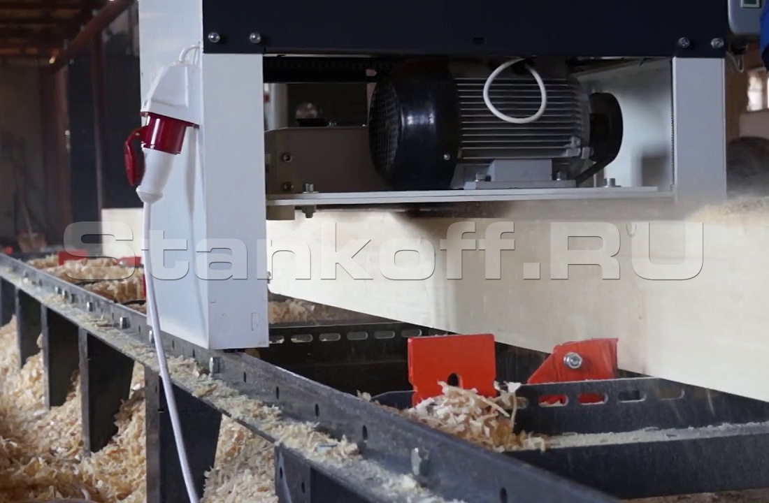

Ножевой вал шириной 410 мм позволяет устанавливать одновременно оба комплекта (верхний и нижний профиль) профильных бланкетных ножей для быстрой работы без замены инструмента. Частота вращения ножевого вала 6200 об/мин дает идеальный результат поверхности при установке всего двух ножей в отличие от стандартной компановки 4 ножами, что в два раза снижает затраты на инструмент.
Профессиональный строгальный станок PROF-400 – это начало собственного бизнеса по производству деревянных домов или строительства дома своей мечты с минимальными вложениями.

Электродвигатель 5,5 кВт

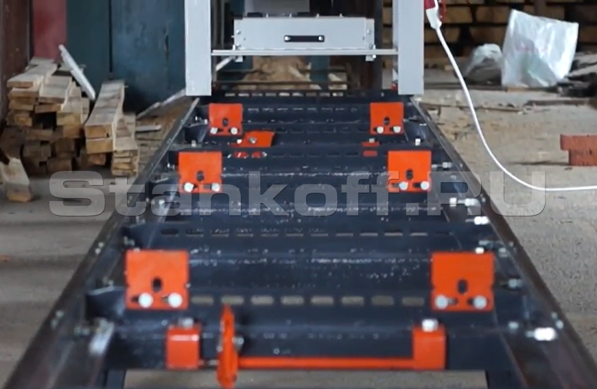

Зажимы

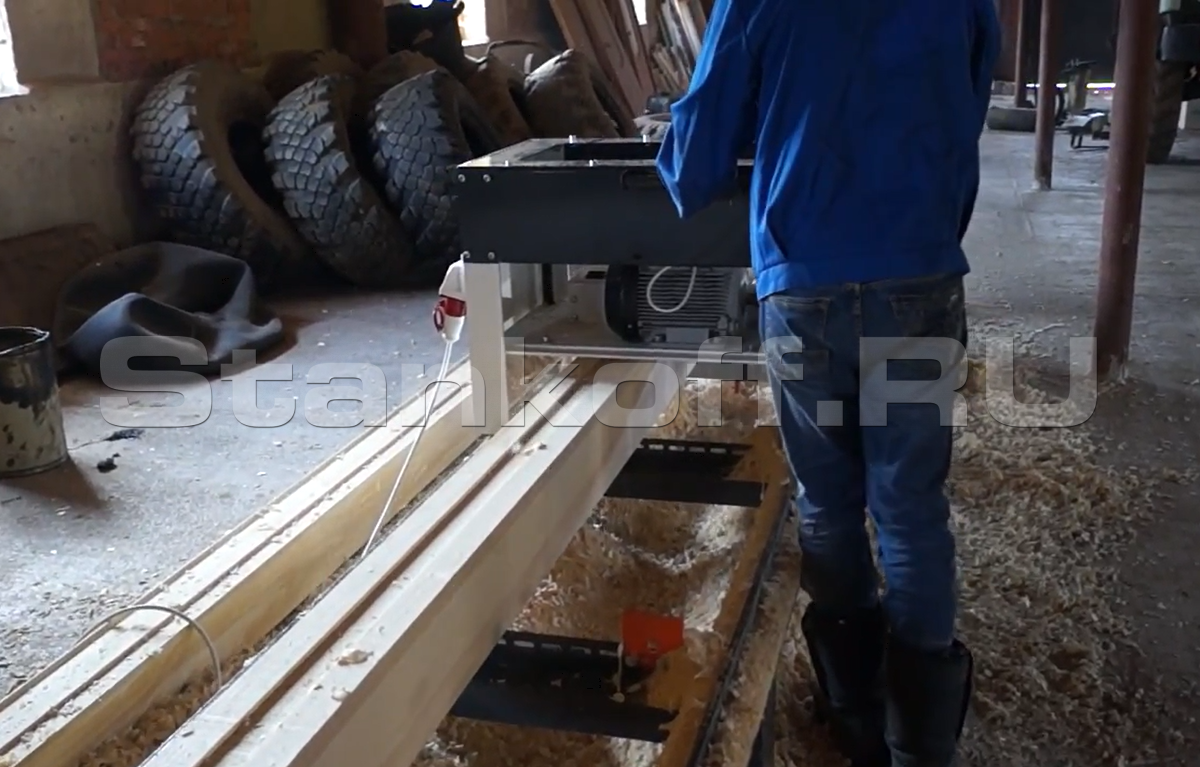

Получаемые изделия
