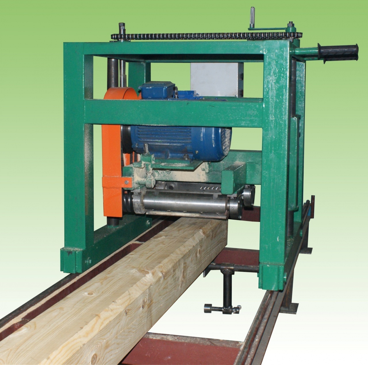

Станок предназначен для строгания бруса или доски шириной до 260 мм.

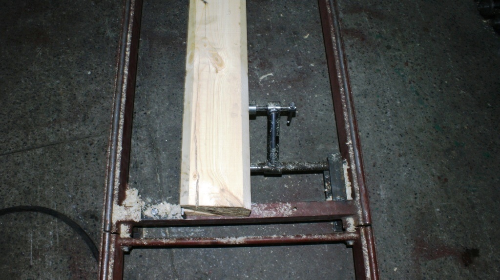

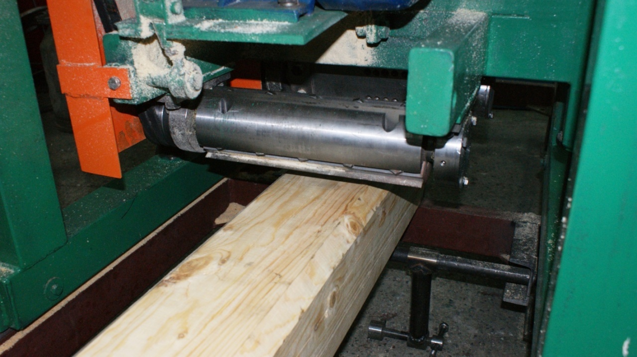

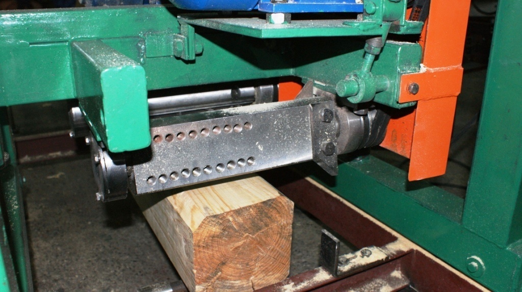

На станке расположены два рабочих узла ,один для строгания, а второй для снятия фаски при необходимости. Заготовка неподвижно закрепляется на направляющих. Перемещение станка осуществляется в ручную.

Станок для строгания бруса сба 260 в производстве используется для обработки бруса и досок, шириной до 260 мм, а по длине сырье не должно превышать 6000 мм. Подобный станок для раскроя древесины характеризуется наличием двух рабочих узлов. Первый из них строгальный – для обработки досок, а второй узел предназначается для удаления фаски в случае необходимости. Процесс раскроя абсолютно безопасен и протекает быстро, так как заготовка надежно и неподвижно крепится на направляющих данного агрегата.
