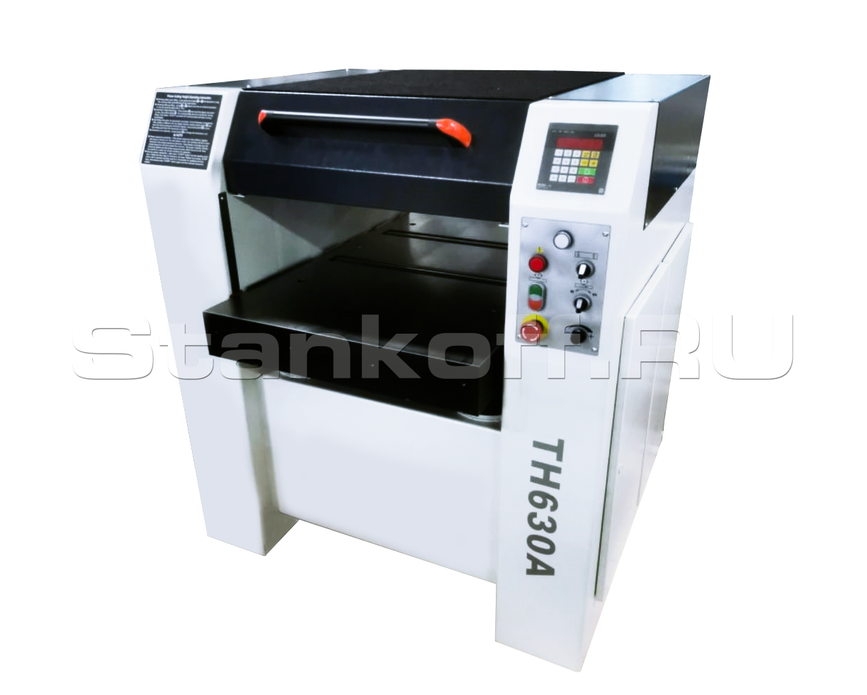

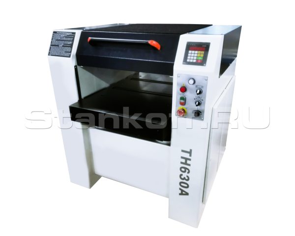

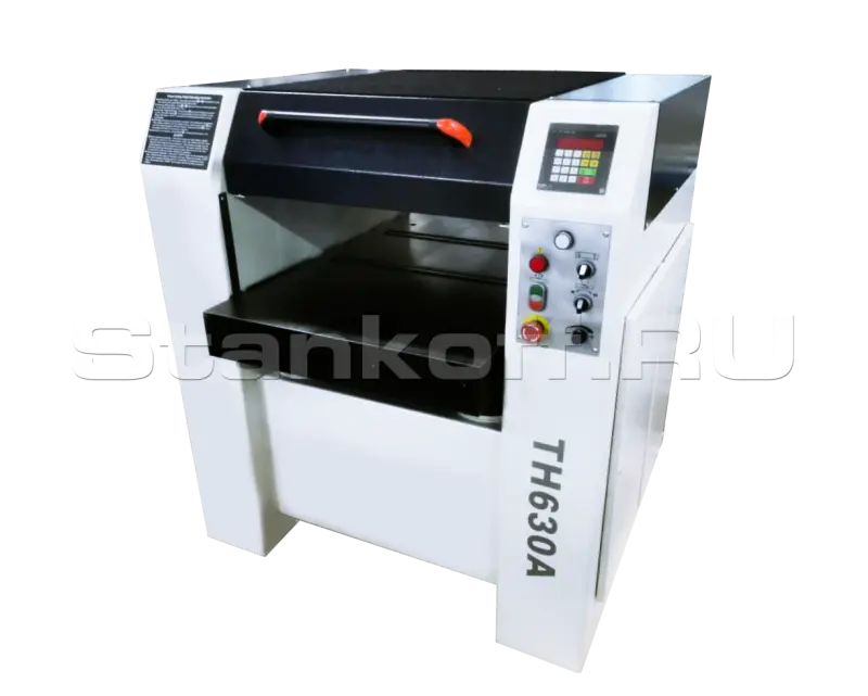

Рейсмусовый станок по дереву — это оборудование, на котором выполняют строгание брусков, досок, щитов, выравнивают толщину деталей и формируют гладкую поверхность изделий. Это ускоряет процесс шлифовки дерева, и в результате повышается производительность. Рейсмус необходим для плоскостного строгания различных по толщине деревянных элементов. Прежде чем поступить на рейсмус, доска часто проходит через фуговальный станок.
Рейсмусовый станок также предназначен для плоского простругивания заготовок и режущий инструмент также ножевой вал. Однако в отличие от фуганка, вал расположен сверху от заготовки, соответственно он обрабатывает верхнюю плоскость заготовки а не нижнюю. Нижняя же пласть заготовки упирается в рабочий стол. Таким образом рейсмусовый станок способен калибровать заготовку в размер по толщине.

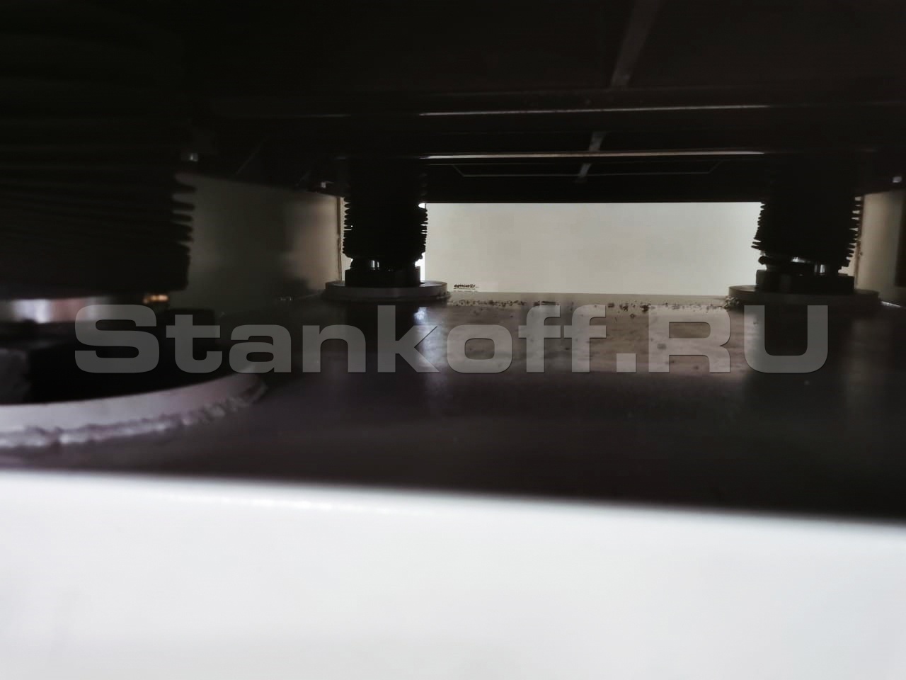

- Моторизированный подъем стола с микрометрической регулировкой;
- Подъем стола при помощи 4 трапецеидальных винтов;

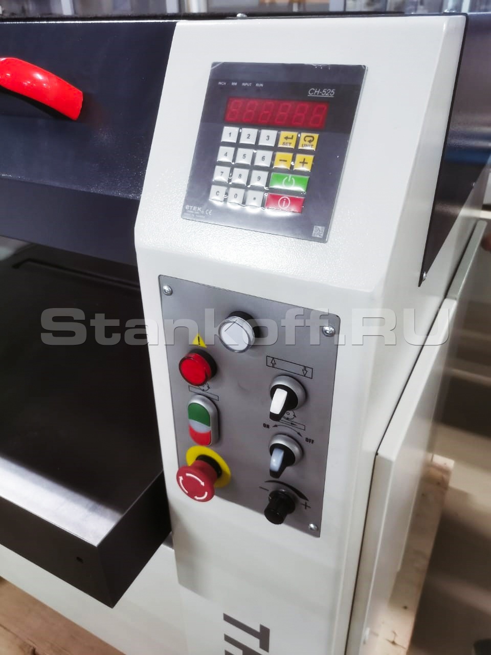

- Индикатор положения высоты стола с точностью 0,1 мм;
- Аспирационный патрубок.

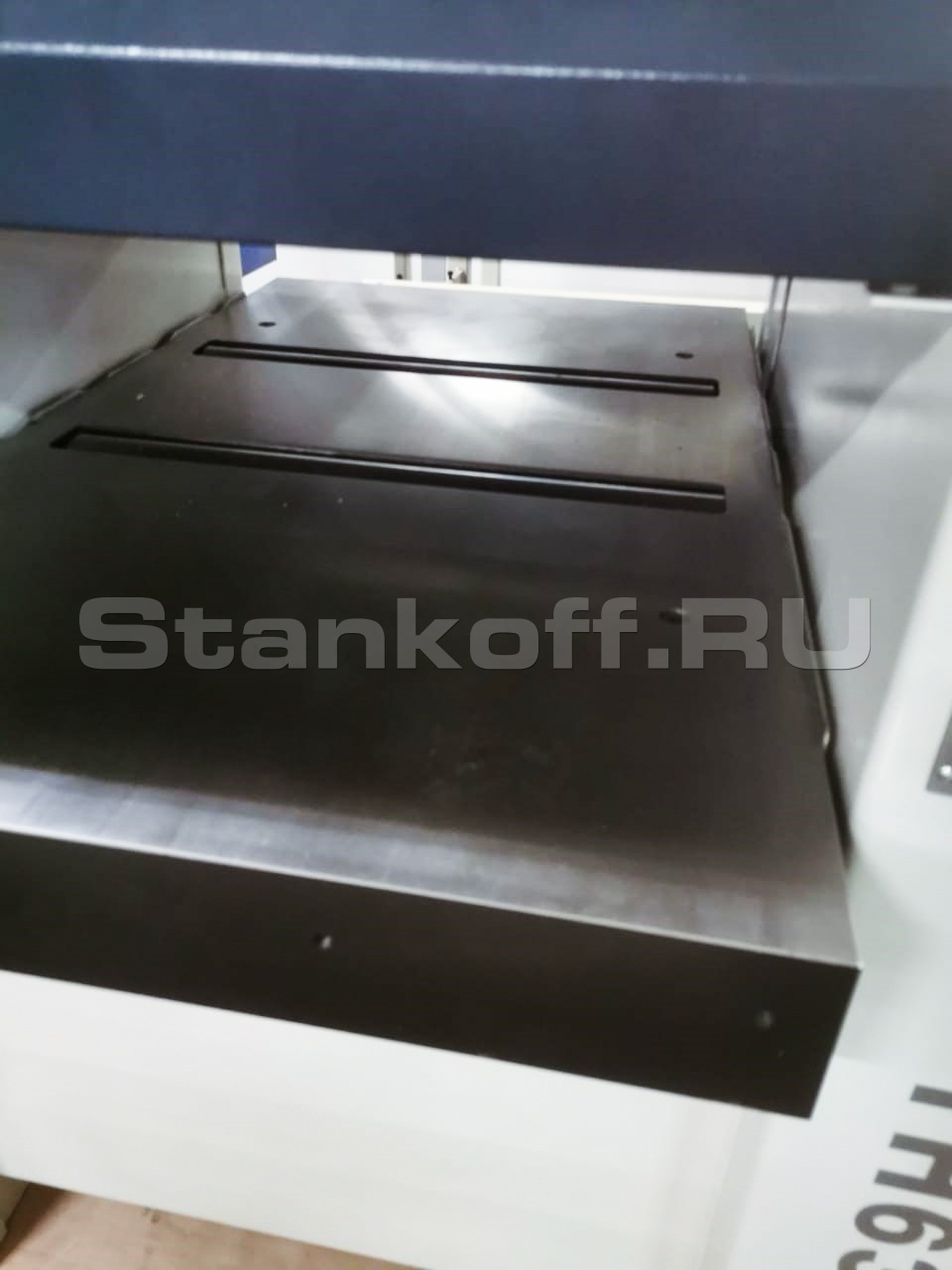

| Размер стола, мм | 630x1050 |
