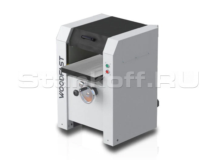

Рейсмусовый станок для строгания заготовок TH 410 A
Рекомендуем предложения

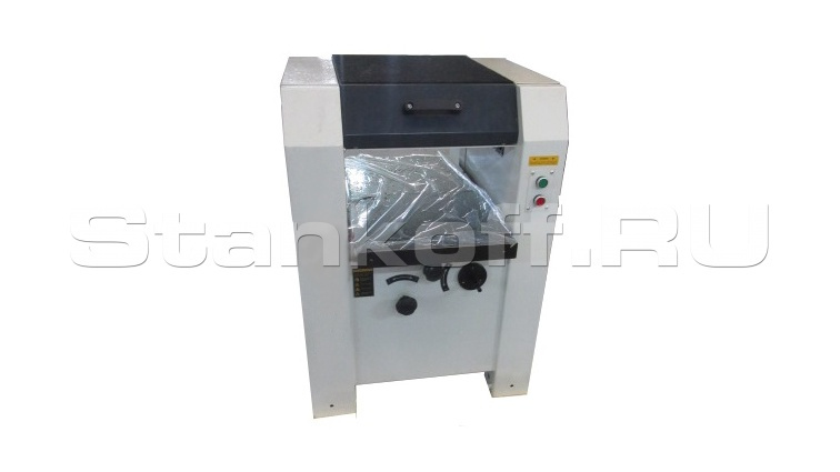

Рейсмусовый станок по дереву — это оборудование, на котором выполняют строгание брусков, досок, щитов, выравнивают толщину деталей и формируют гладкую поверхность изделий. Это ускоряет процесс шлифовки дерева, и в результате повышается производительность. Рейсмус необходим для плоскостного строгания различных по толщине деревянных элементов. Прежде чем поступить на рейсмус, доска часто проходит через фуговальный станок.

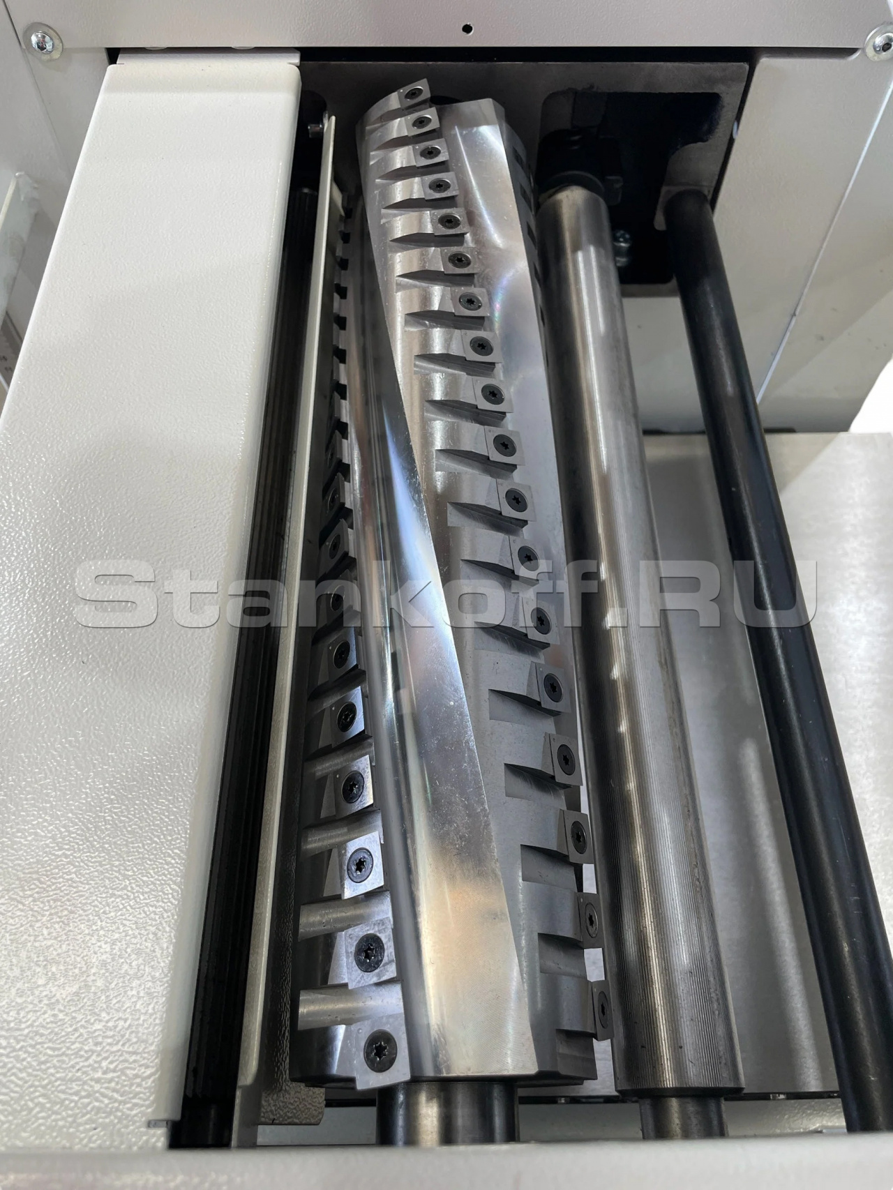

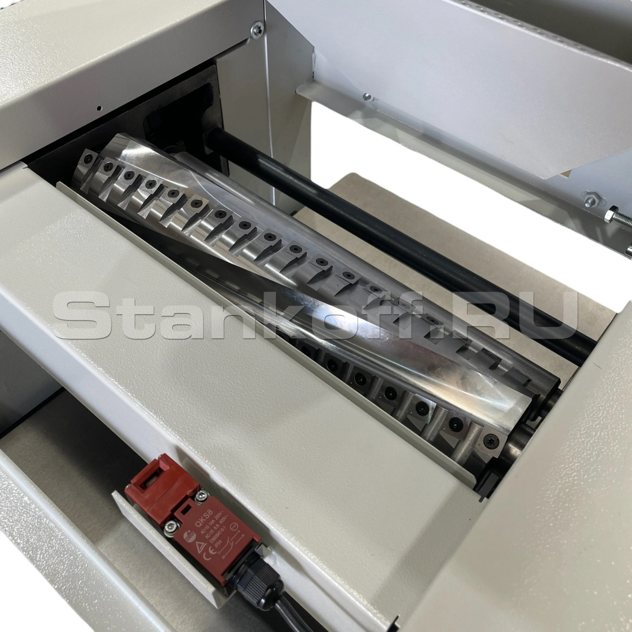

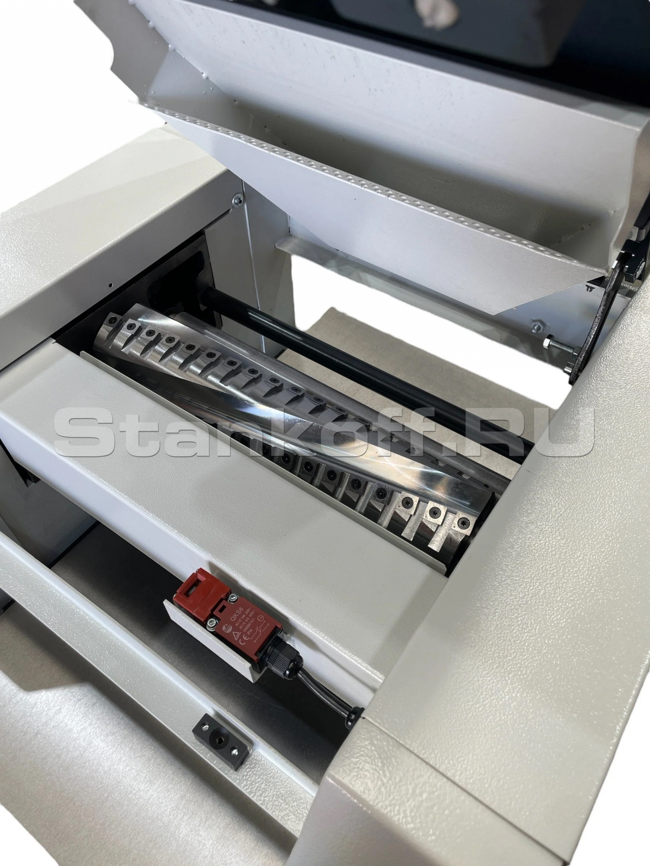

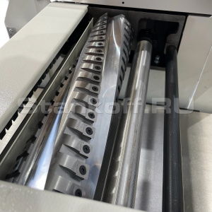

Рейсмусовый станок также предназначен для плоского простругивания заготовок и режущий инструмент также ножевой вал. Однако в отличие от фуганка, вал расположен сверху от заготовки, соответственно он обрабатывает верхнюю плоскость заготовки а не нижнюю. Нижняя же пласть заготовки упирается в рабочий стол. Таким образом рейсмусовый станок способен калибровать заготовку в размер по толщине.
Преимущества
- Рейсмус TH410A относится к легкому классу. Этот деревообрабатывающий станок можно поднимать лифтом на любой этаж. Он проходит во все самые узкие дверные проемы. Электропотребление очень низкое;
- Винтовой подающий рифленый валец исключает неравномерность и рывки при рейсмусовании – качество получаемой поверхности очень высокое;
- Рейсмусовый станок ТН410А очень прост в работе и эксплуатации.
| Размер стола, мм | 408x750 |
| Макс. толщина заготовки, мм | 220 |
| Макс. толщина снимаемого слоя, мм | 5 |
| Мин. длина заготовки, мм | 156 |
| Скорость вращения вала, об/мин | 4200 |
| Скорость подачи заготовок, м/мин | 6,5 |
| Диаметр ножевого вала, мм | 97 |
| Число ножей на валу | Прямые ножи или спиральный вал |
| Размер ножей, мм | 410x30x3 |
| Мощность мотора, кВт | 4 (S6) |
| Габаритные размеры, мм | 815x750x1130 |
| Вес, кг | 272 |
