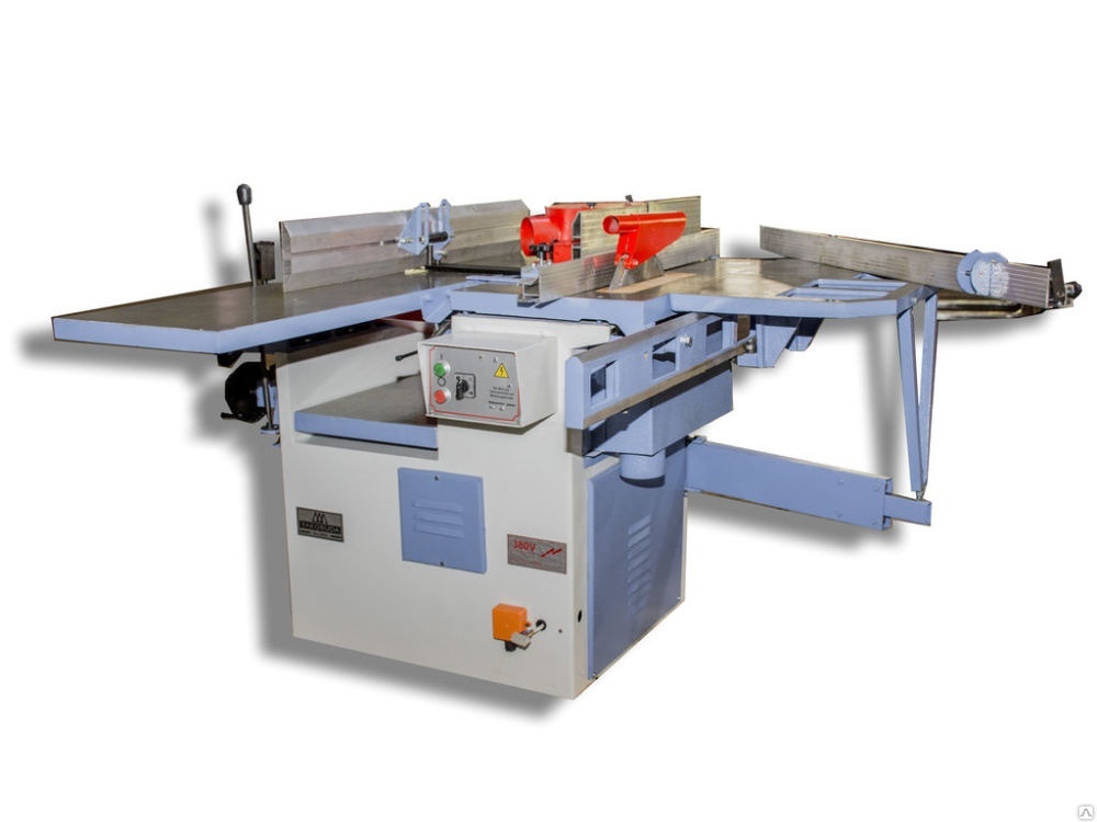

Станок комбинированный K5-260
Назначение
Применяется в частных столярных мастерских, предприятиях малой и средней мощности по изготовлению изделий из массива древесины, мебели, окон и дверей.
Предназначен для комплексной обработки столярных изделий и несложной мебели на предприятиях средней мощности.
На станке выполняются следующие операции:
  • продольной, поперечной и под углом распиловки дисковой пилой;
  • рейсмусование с автоподачей заготовки;
  • строгание (фугование) по плоскости и кромке;
  • фрезерование поверхностей различной конфигурации;
  • сверление и фрезерование пазов; (копировальное устройство по заказу) и зарезание шипов.
Отличительные особенности
  • Жесткая станина и литые чугунные столы снижают вибрацию и обеспечивают высокую точность обработки длительное время.
  • Привод шпинделей индивидуальные от 3-х электродвигателей.
  • Высокое качество фрезерования обеспечивается вертикальным высокооборотным шпинделем и системой прижимов (по заказу).
  • Для зарезания шипов и пиления поперек волокон и под углом служит торцовочная каретка.
  • Пильный и фрезерный валы имеют возможность вертикального перемещения и при работе одного другой убирается в крайнее нижнее положение и отверстие заглушается.
  • Рейсмусование с автоподачей через два приводных вала, при этом фуговальные столы откидываются, открывая удобный доступ к рейсмусовому столу.
  • Сверлильно-пазовальный стол обеспечивает перемещения: в горизонтальной плоскости в любом направлении с помощью системы рычагов и вертикально – винтом с маховичком и ручкой.
  • Для безопасной работы станок оборудован защитными устройствами и ограждениями: защитные кожуха имеют патрубки для присоединения стружкоотсосов.
  • Станок укомплектован эксцентриковыми прижимами, направляющими линейками и универсальным режущим инструментом.
Фугование:
Ширина строгания, наибольшая , мм 260
Толщина снимаемого припуска наибольшая , мм 4
Диаметр ножевого вала мм 86
Размеры ножа, Д х В х Ш мм 260 х 30 х 3
Количество ножей вале, шт 3
Ширина наименьшая мм 20
Частота вращения ножевого вала, об/мин 5200
Общая длина рабочих столов, (длина х ширина) , мм 1560 х 260
Рейсмусование:
Ширина строгания, наибольшая мм 260
Толщина обрабатываемой заготовки наибольшая , мм 180
Размеры рейсмусового стола, (длина х ширина) , мм 550 х 260
Скорости подачи, м/мин 8
Направление вращения Правое
Сверление и пазование:
Диаметр сверления, наибольший,мм 16
Продольный рабочий ход стола, наибольший, мм 100
Поперечный рабочий ход стола, наибольший,мм 100
Вертикальный ход стола, наибольший, мм 100
Частота вращения вала, об/мин 5200
Размеры стола мм 440 х 250
Фрезерование:
Диаметр вала,мм 32
Максимальный ход вала по высоте, мм 130
Максимальный диаметр инструмента, мм 170
Частота вращения фрезерного шпинделя, об/мин 6000
Пиление:
Размеры стола пильного узла, мм 850 х 450
Размеры подвижной каретки, мм 750 х 450
Диаметр пилы, наибольший, мм 315
Ход пильной каретки, наибольший, мм 1100
Частота вращения пилы, об/мин 3700
Толщина расклинивающего ножа, мм 2.8
Габаритные размеры, мм 1560х1660х1050
Масса, нетто/брутто, кг 450 / 550
