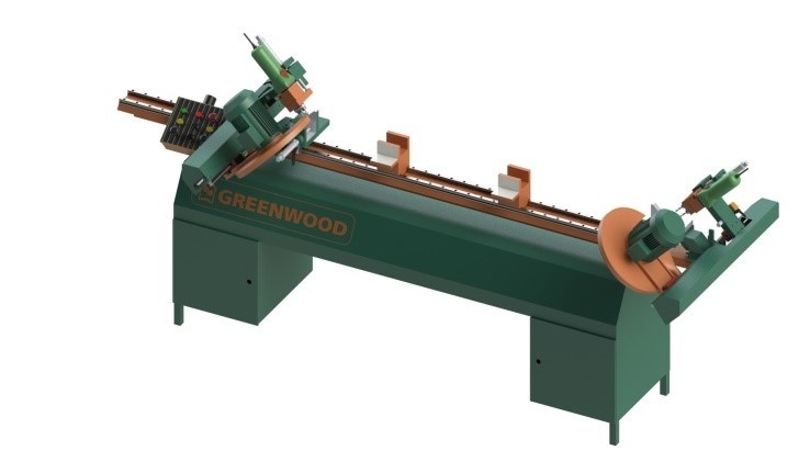

Станок комбинированный SUPERSAN 02
Предназначен для запиливания под различными углом 45° заготовок из массива древесины, МДФ, ДСП и PVC, необлицованных или облицованных.
Требуемая длина заготовки устанавливается с помощью передвигающегося правого суппорта и линейки с мм-шкалой. Запиливание происходит одновременно с двух сторон, после этого цикла происходит цикл сверления отверстий под круглые соединительные шканты. На каждой из обеих сторон заготовки сверлится по два отверстия.
Рабочий инструмент – свёрла, диаметр которых соответствует диаметру круглых соединительных шкантов. Благодаря тому, что запиливание и сверление происходит за одну установку заготовки, достигается высокая точность при дальнейшем соединении заготовок.
