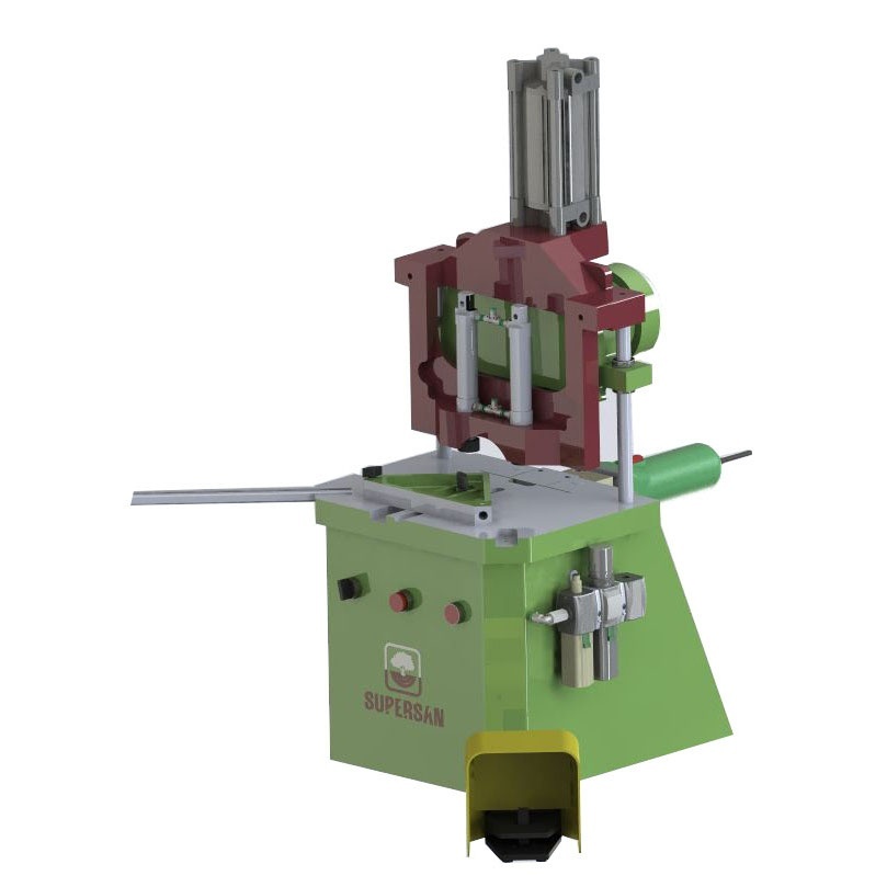

Станок комбинированный SUPERSAN 03
Односторонний высокопроизводительный станок. Предназначен для торцевания заготовок (МДФ, ДСП, ПВХ) под углом 45° и фрезерования пазов для соединительного элемента «ласточкин хвост». Обрабатывает 1 заготовку с 1-й стороны. Оснащен пневматическими приводами (прижим профиля, отрезной узел и узел фрезерования работают от пневматики).
Станок, как и все станки Supersan, комплектуется немецким инструментом Schaffer, электрикой тайваньской фирмой TEND, итальянской пневматикой Pneumax.
В комплект поставки входит пильный диск Schaffer и фрезы «Ласточкин хвост»
Особенности конструкции
Направляющий треугольник даёт угол 45 и 90 градусов. Пильный узел опускается строго вертикально, что исключает возможность сбивания угла.
Система перемещения состоит из направляющих валов из высокоуглеродистой хромированной подшипниковой стали и подшипников линейного перемещения, что даёт возможность долгосрочной полезной эксплуатации оборудования.
Линейка с делениями, для выставления точного размера заготовки
Пневматическая система повышает производительность, точность, распределяет равномерно нагрузку на механизмы
