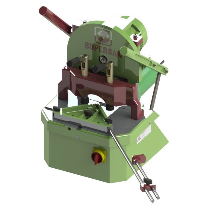

Станок комбинированный SUPERSAN 05
Станок имеет 1 отрезной диск, пилит под углом 45 и 90 градусов. 1 фрезер, фрезерует 2 паза под шпонку. Обработка одной заготовки с одной стороны. Станок комплектуется качественным немецким инструментом Schaffer. На данный станок, как и на всех станки Supersan, электрика поставляется Тайваньской фирмой TEND
