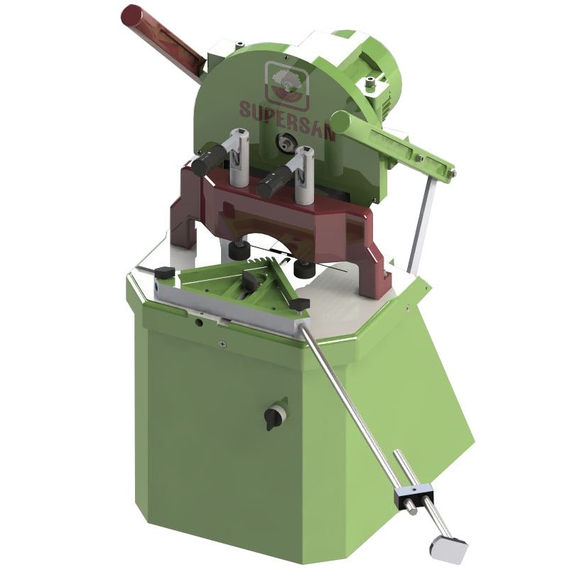

Станок комбинированный для алюминиевого профиля SUPERSAN 201
Высокопроизводительный усозарезной механический станок, имеет 1 фрезер и 1 отрезной диск. Пилит под углом 45 градусов и присаживает 1 паз под крепежный винт на одной заготовке. Обрабатывает одну заготовку с одной стороны за один производственный цикл.
Станок комплектуется качественным немецким инструментом Schaffer. На данный станок, как и на всех станки Supersan, электрика поставляется Тайваньской фирмой TEND.
В комплект поставки SUPERSAN KDM-201 входит пильный диск Schaffer и двустороннее сверло с зенковкой.
Особенности конструкции
Направляющий треугольник даёт угол 45 и 90 градусов. Пильный узел опускается строго вертикально, что исключает возможность сбивания угла
Система перемещения состоит из направляющих валов из высокоуглеродистой хромированной подшипниковой стали и подшипников линейного перемещения, что даёт возможность долгосрочной полезной эксплуатации оборудования.
Система настроек позволяет легко перенастраивать станок с одного вида профиля на другой.
