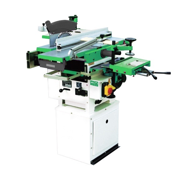

Станок комбинированный Master-200
Комбинированный деревообрабатывающий станок - изделие современного технического уровня предназначен для комплексной обработки столярных изделий на малых предприятиях, фермерских и личных подсобных хозяйствах.
Станок обеспечивает следующие виды обработки
  • пиление продольное, поперечное и под углом;
  • фугование;
  • рейсмусование с автоподачей;
  • выборка пазов шипов и проушин;
  • сверление перовыми сверлами;
  • фрезерование концевыми фрезами;
  • фрезерование пазов.
