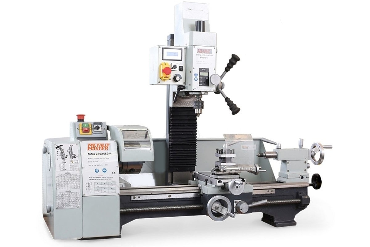

Токарный станок указанного типа является универсальным токарно-винторезным станком и предназначен для продольного и поперечного точения заготовок из круглого, 3-, 6- или 12-гранного металлопроката пластика или подобных материалов. Наличие ходового винта дает также возможность нарезать резьбу. Для достижения оптимальной производительности необходим правильный подбор инструмента, подачи,давления инструмента скорости резания и охлаждающих материалов.
Нормы точности
| Техническая характеристика настольного токарно-фрезерного станка Metal Master MML 2550M (MML 250x500M) |
| Рабочая зона |
| расстояние между центрами, мм |
550 |
| макс. Ø установки заготовки над станиной, мм |
250 |
| макс. Ø установки заготовки над суппортом, мм |
150 |
| диапазон частот вращения, об/мин |
125 - 2000 |
| диапазон 2 частот вращения (бесступенчато) |
| внутренний диаметр шпинделя, мм |
21 |
| конус шпинделя |
MK 3 |
| мощность двигателя гл. шпинделя |
750 Вт 220 В ~50 Гц |
| ширина станины, мм |
135 |
| двигатель |
асинхронный, повышенной надежности |
| Нарезание резьбы |
| нарезание резьбы, метрическая, мм |
0,4-3,5 |
| нарезание резьбы, дюймовой |
10 - 44 TPI |
| Задняя бабка |
| диаметр пиноли задней бабки, мм |
30 |
| конус задней бабки |
MK 2 |
| ход пиноли задней бабки, мм |
70 |
| поперечная регулировка задней бабки |
± 3 mm / ± 0,12" |
| Ширина основания |
120 |
| Фрезерование |
| диаметр сверления, мм |
20 |
| расстояние торец шпинделя/стол, мм |
150 |
| вылет, мм |
175 |
| диапазон поворота головки |
± 90° |
| диапазон частот вращения фрезер. головки, об/мин |
100 - 3000 |
| мощность двигателя вертик. шпинделя |
850 Вт 220 В ~50 Гц |
| зажим шпинделя |
MK 2 / MT 2 |
| Габаритные размеры д x в x ш: |
| Габаритные размеры, мм |
1110 x 1050 x 440 |
| Масса станка, кг |
228 |
