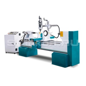

Токарно-фрезерный станок с ЧПУ WoodTec T-1200
Основное использование — это изготовление балясин и других тел вращения при производстве эксклюзивной мебели и лестниц.
