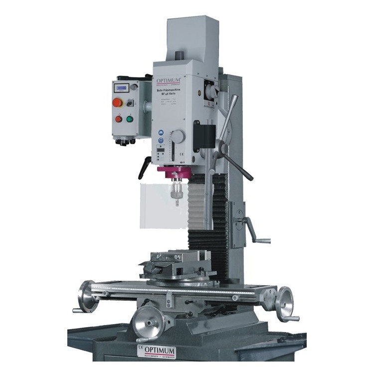

Настольный мини фрезерный станок BF46 Vario
  • Точный настольный универсально-фрезерный станок для ответственных работ, с электронным управлением оборотами шпинделя и резьбонарезными функциями.
  • Массивная коробчатая колонна с направляющей типа “ласточкин хвост”, обеспечивающая отличную точность обработки.

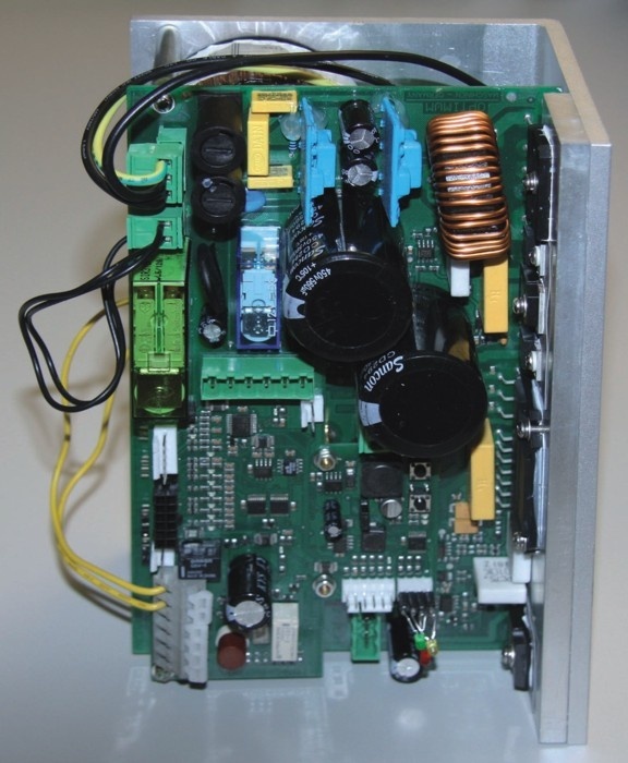

  • Контроллер оборотов шпинделя нового поколения: цифровая обработка сигналов, высокая плавность хода, постоянный крутящий момент, оптимизированный режим работы.

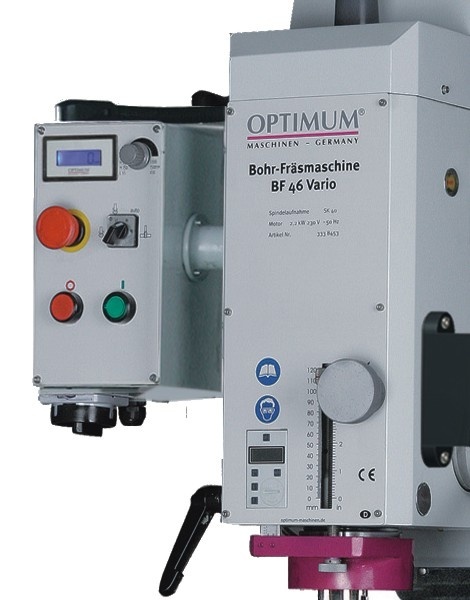

  • Цифровая индикация перемещения пиноли, цена деления 0,01 мм, переключение мм/дюйм.
  • Цифровая индикация оборотов шпинделя.

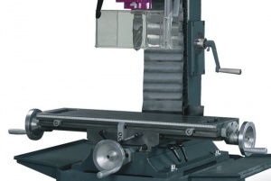

  • Массивный, жесткий, большеразмерный координатный стол с точно обработанной поверхностью.
  • Поворотная на +/- 90° фрезерная головка с возможностью работы в любом промежуточном положении.

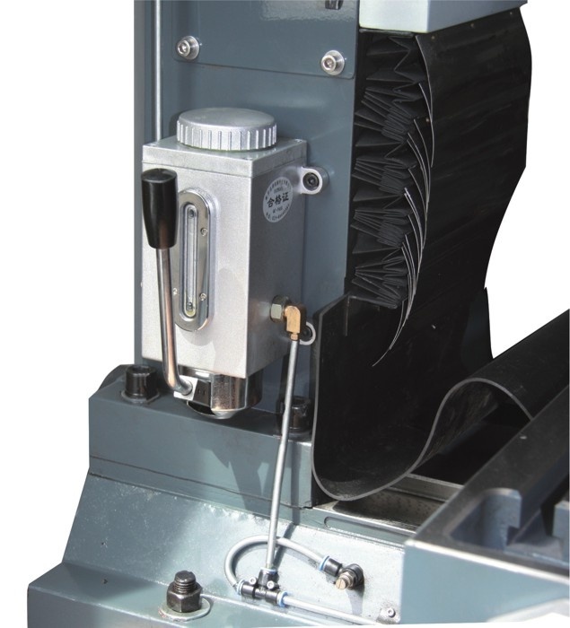

  • Центральная система смазки ходовых винтов и направляющих.
  • Защита направляющей по оси Z из нержавеющей стали.
  • Удобная панель управления, правое-левое вращение шпинделя.

  • Регулируемые гайки на всех ходовых винтах позволяют полностью устранить люфт.
  • Защита направляющих от попадания стружки.
  • Большеразмерный защитный экран с конечным выключателем.
  • Регулируемые упоры перемещения стола, легко читаемая измерительная шкала на фронтальной части стола.
