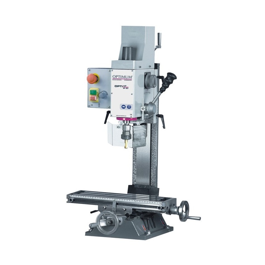

Настольный мини фрезерный станок BF16 Vario
  • Настольный мини фрезерный станок. Идеален для обработки мелких деталей.
  • Бесступенчатое регулирование скорости вращения шпинделя 50 - 3000 об/мин.
  • Качественные роликоподшипники обеспечивают радиальное биение шпинделя менее 0,015 мм.
  • Двухступенчатый приводной механизм.
  • Точные и надежные направляющие типа “ласточкин хвост”, регулируемые клиновыми планками.
  • Поворотная на ± 90° фрезерная головка с возможностью закрепления в любом угловом положении.
  • Простая и удобная панель управления.
  • Массивный и точный координатный стол с желобом для стока СОЖ.
  • Регулируемые гайки на всех ходовых винтах позволяют полностью устранить люфт.
  • Регулируемые упоры перемещения стола, легко читаемая измерительная шкала на фронтальной части стола.
  • Передвижной по высоте защитный экран.
  • Большие возможности по очень хорошей цене.

Электропитание
Двигатель 500 Вт 220 В ~50 Гц
Параметры инструмента
Максимальный диаметр рассверливания в стали 16 мм
Максимальный диаметр сверления в стали 12 мм
Максимальный диаметр торцевой фрезы 63 мм
Максимальный диаметр концевой фрезы 20 мм
Вылет оси шпинделя 175 мм
Число оборотов
Нижний диапазон 100 - 1500 об/мин
Верхний диапазон 200 - 3000 об/мин
Конец шпинделя
Конец шпинделя MK 2 / M 10
Ход пиноли 50 мм
Фрезерная головка
Поворот ± 90°
Приводной механизм 2-ступенчатый, бесступ. регулирование
Перемещение по оси Z 210 мм
Координатный стол
Размер стола 400 х 120 мм
Перемещение по оси X 220 мм
Перемещение по оси Y 160 мм
Размер Т-образных пазов 10 мм
Расстояние между пазами 35 мм
Габаритные размеры
Длина 505 мм
Ширина 465 мм
Высота 795 мм
Масса станка 60 кг
