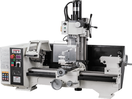

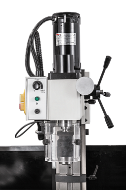

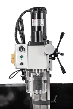

Настольный токарно-фрезерный станок JET BD-10DMA
Фрезерная голова
Напряжение, В 230
Максимальный диаметр сверления сталь, мм 13
Максимальный диаметр сверления чугун, мм 15
Максимальный диаметр торцевой фрезы, мм 30
Максимальный диаметр концевой фрезы, мм 16

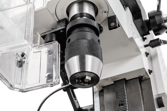

Сверлильный патрон, мм 1-13
Частота вращения вертикального шпинделя, об/мин 100-2500
Количество скоростей вертикального шпинделя, шт 33
Диаметр пиноли, мм 33
Шомпол М12
Конус вертикального шпинделя МК-2
Диапазон поворота стойки (вправо/влево) ±45°
Расстояние от вертикального шпинделя до стола, мм 270
Расстояние от вертикального шпинделя до стойки, мм 167
Размер стола по оси X и Y, мм 460x145
Ход головы по оси Z, мм 180
Ширина Т-образного паза стола, мм 12
Расстояние между пазами стола, мм 45
Количество Т-образных пазов стола, шт 2
Тип двигателя коллекторный
Мощность вертикального двигателя, кВт 0,5
Техническая характеристика настольного токарно-фрезерного станка JET BD-10DMA
Напряжение, В 230
Диаметр обточки над станиной, мм 250
Диаметр обточки над поперечным суппортом, мм 140
Расстояние между центрами, мм 555
Частота вращения шпинделя, об/мин 125 - 200
Количество скоростей шпинделя, шт 6
Конус шпинделя МК-3
Диаметр проходного отверстия шпинделя, мм 20
Диапазон продольной подачи, мм/об 0,1 - 0,2
Количество продольных подач, шт 2
Диапазон метрической резьбы, мм 0,4 - 3
Количество метрических резьб, шт 12
Дюймовая резьба, TPI 10 - 44
Количество дюймовых резьб, шт 8
Шаг ходового винта, мм 2
Макс. размер резца, мм 10 x 10

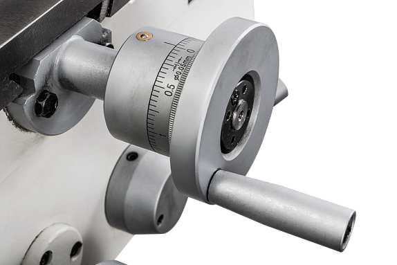

Ход поперечного суппорта, мм 97
Ход верхнего суппорта, мм 74
Пиноль задней бабки МК-2
Ход пиноли задней бабки, мм 50
Диаметр пиноли, мм 30
Диапазон неподвижного люнета, мм 6 - 40
Диапазон подвижного люнета, мм 6 - 40
Мощность двигателя, кВт 0,55
Потребляемая мощность, кВт (S6 40%) 0,7
Тип двигателя Асинхронный
Длина, мм 1100
Ширина, мм 600
Высота, мм 860
Масса, кг 181
Длина в упаковке, см 116
Ширина в упаковке, см 65
Масса в упаковке, кг 211
