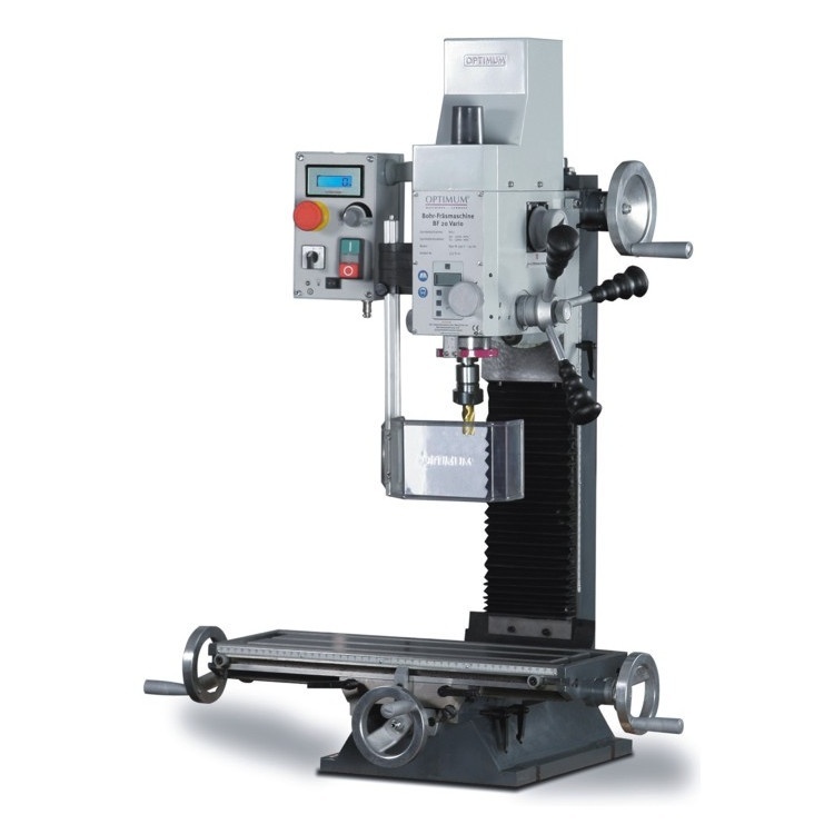

Настольный мини фрезерный станок BF20 Vario
  • Производительный настольный мини фрезерный станок с электронным регулированием числа оборотов шпинделя.

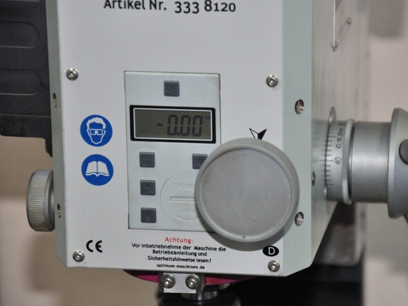

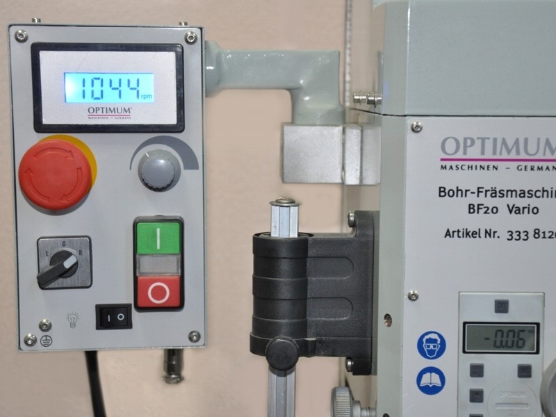

  • Цифровая индикация перемещения пиноли, цена деления 0,01 мм.
  • Высокая точность вращения - радиальное биение шпинделя менее 0,01 мм.
  • Отлично читаемая цифровая индикация числа оборотов.

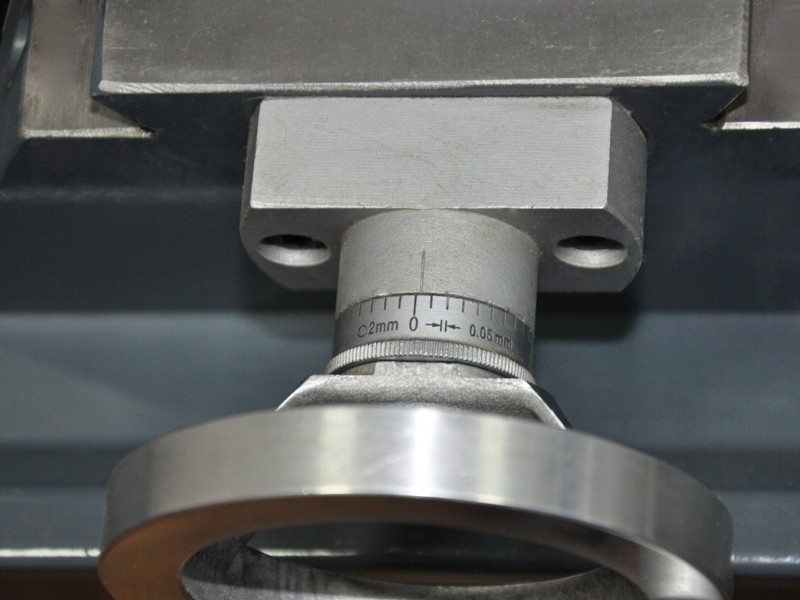

  • Два режима подачи пиноли: грубая и точная микрометрическая.

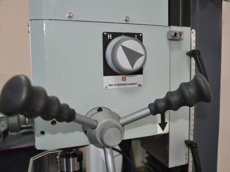

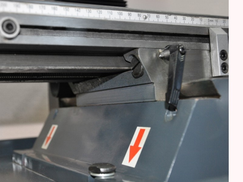

  • Шлифованные и шабреные направляющие типа “ласточкин хвост”, регулируемые клиновыми планками.

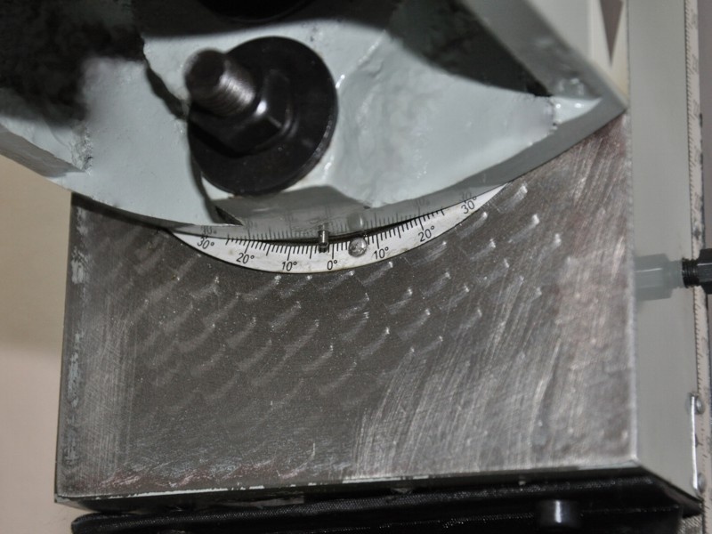

  • Поворотная на ± 90° фрезерная головка с возможностью работы в любом промежуточном положении.
  • Регулируемые гайки на всех ходовых винтах позволяют полностью устранить люфт.
  • Защищенная кожухом направляющая фрезерной головки.
  • Высокопроизводительный коллекторный двигатель.
  • Короткая кинематическая цепь.
  • Удобная и эргономичная панель управления.
  • Правое-левое вращение шпинделя.
  • Защита направляющих от попадания стружки.
  • Встроенный в фрезерную головку станочный светильник, галогеновая лампа 12 В - 10 Вт.
  • Большеразмерный защитный экран с конечным выключателем.

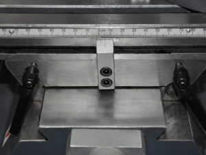

  • Регулируемые упоры перемещения стола, легко читаемая измерительная шкала на фронтальной части стола.
  • Возможна установка системы ЧПУ.
  • Отличная точность и большие возможности по очень хорошей цене.
