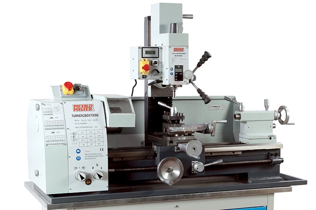

Настольный токарно-фрезерный станок с вариатором Metal Master 280X700 MV
Данный станок представляет собой универсальный инструмент. Он разработан и изготовлен для проточки цилиндрических деталей и токарной обработки заготовок правильной формы, треугольной, шестиугольной или двенадцатиугольной, из металла, пластика или аналогичных материалов. Полый рабочий шпиндель позволяет зажимать в станок длинные заготовки диаметром до 25 мм. Скорость вращения регулируется перемещением V-образного приводного ремня по валкам. Установленный на станке ходовой винт обеспечивает продольную подачу и позволяет нарезать резьбу. Также возможно использование станка для сверлильных работ, производимых с помощью дополнительного цангового патрона, зажимаемого в задней бабке.
Особенности
  • Комбинированный станок используется для фрезерной, токарной и сверлильной обработки заготовок
  • Жесткая станина из литого серого чугуна со шлифованными направляющими
  • Высокоточный закаленный шпиндель
  • Биение шпинделя менее 0,009мм
  • Правое и левое вращение шпинделя
  • Высокая грузоподъемность подшипников
  • Закрытый привод подачи с быстрым переключением не требует технического обслуживания
  • Продольная и поперечная подачи с рычажным управление на суппорте, при котором передняя бабка изменяет направление подачи
  • Управление рычагом поперечной и продольной подачей находится на опоре, а направление подачи переключается на передней бабке
  • Двухступенчатая ременная передача с равномерным ходом и низким уровнем шума позволяет обеспечить большой диапазон частот вращения и оптимальный крутящий момент
  • Возможность нарезания метрической и дюймовой резьбы
  • Большой диапазон резьбы при сменных шестернях
  • Поперечное смещение бабки предназначено для точения длинных конусов
  • Поворот верхней каретки опоры используется для точения коротких конусов
  • Жесткая конструкция сверлильно-фрезерной части с вертикальной колонной и направляющими «ласточкин хвост» с регулировкой
  • Фрезерная головка поворачивается в двух направлениях
  • Патрон с кожухом и конечным выключателем
  • Аварийная остановка с кнопкой
  • Защитный экран в зоне работы.
Общий вид фрезерной головы BF 20 Vario мощностью 850 Вт
Панель управления фрезерной головкой оснащена цифровым индикатором оборотов шпинделя
Максимальный ход пиноли - 50 мм
Система индикации положения инструмента позволяет выбирать ход пиноли с точностью до сотых долей миллиметра
Рукоятка тонкой подачи инструмента
Рабочая зона оснащена направленной подсветкой. Хорошо видна шкала угла наклона фрезерной головки (+/- 450)
Вертикальный ход фрезерной головки составляет 370 мм. Перемещение осуществляется с помощью рукоятки, в нужном положении головка фиксируется винтовыми стопорами
Все необходимое для обслуживания вынесено на корпус: ввод питания с предохранителем и масленки вертикальных направляющих
Диапазон вращения фрезерной головки составляет от 180 до 3200 об/мин и доступен в двух режимах коробки скоростей (низком и высоком)
