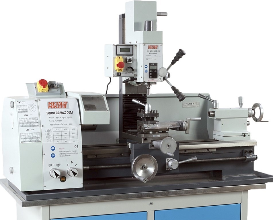

Токарно-фрезерный станок Metal Master MML 2870 (MML 280X700M)
Данный станок представляет собой универсальный инструмент. Он разработан и изготовлен для проточки цилиндрических деталей и токарной обработки заготовок правильной формы, треугольной, шестиугольной или двенадцатиугольной, из металла, пластика или аналогичных материалов. Полый рабочий шпиндель позволяет зажимать в станок длинные заготовки диаметром до 25 мм. Скорость вращения регулируется перемещением V-образного приводного ремня по валкам. Установленный на станке ходовой винт обеспечивает продольную подачу и позволяет нарезать резьбу. Также возможно использование станка для сверлильных работ, производимых с помощью дополнительного цангового патрона, зажимаемого в задней бабке.
Конструктивные особенности
  • Подшипниковый узел шпинделя с высокоточными шариковыми подшипниками.
  • Мощный двигатель, не требующий профилактического обслуживания.
  • Усиленный носик шпинделя.
  • Высокая точность концентричности рабочего шпинделя, <0,009 мм.
  • Скругленные зубчатые колеса привода подачи в масляной ванне.
  • Самоблокирующаяся, фиксируемая кнопка АВАРИЙНОГО ОТКЛЮЧЕНИЯ с автоматом защиты цепи по падению напряжения.
  • Выбор правостороннего или левостороннего направления вращения двигателя с помощью переключателя.
  • Точно шлифованная призматическая станина с индукционной закалкой, изготовленная из серого литейного чугуна (HRC 42-52).
  • Поперечные и продольные салазки с направляющей типа «ласточкин хвост» и регулировочными клиньями.
  • Ходовой винт для нарезания резьбы или подачи при прямом вращении со сменной зубчатой парой.
  • Регулируемая упорная бабка для обточки на конус.
Закаленный высокоточный патрон диаметром 125 мм
Усиленный суппорт шириной 150 мм.и Т-пазами
Расстояние между центрами пазов – 115 мм
Массивная задняя бабка с основанием 155 мм и быстрым зажимом
Коробка подачи для регулировки шага при нарезании резьб
Закаленная станина шириной 180 мм
Металлические маховики продольной и поперечной подачи
Техническая характеристика токарно-фрезерного станка Metal Master MML 2870 (MML 280X700M)
Рабочая зона
расстояние между центрами, мм 700
макс. Ø установки заготовки над станиной, мм 280
макс. Ø установки заготовки над суппортом, мм 170
диапазон частот вращения, об/мин 125 - 2000
диапазон  2 частот вращения (бесступенчато) -
внутренний диаметр шпинделя, мм 26
конус шпинделя MK 4
мощность двигателя гл. шпинделя 850 Вт 220 В ~50 Гц
ширина станины, мм 180
двигатель асинхронный, повышенной надежности
Нарезание резьбы
нарезание резьбы, метрическая, мм 0,2-3,5
нарезание резьбы, дюймовой 8 - 56 TPI
Задняя бабка
диаметр пиноли задней бабки, мм 30
конус задней бабки MK 2
ход пиноли задней бабки, мм 90
поперечная регулировка задней бабки ± 3 mm / ± 0,12"
Ширина основания 155
Фрезерование
диаметр сверления, мм 20
расстояние торец шпинделя/стол, мм 150
вылет, мм 175
диапазон поворота головки ± 90°
диапазон частот вращения фрезер. головки, об/мин 180 - 3200
мощность двигателя вертик. шпинделя 850 Вт 220 В ~50 Гц
зажим шпинделя MK 2 / MT 2
фрезерование концевой фрезой, мм 20
Габаритные размеры д x в x ш:
Габаритные размеры, мм 1390 x 1050 x 450
Масса станка, кг 303
