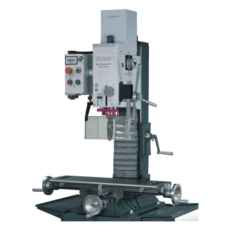

Настольный мини фрезерный станок BF30 Vario
  • Точный настольный универсально-фрезерный станок с электронным управлением оборотами шпинделя и резьбонарезными функциями.
  • Массивная коробчатая колонна с направляющей типа “ласточкин хвост”, обеспечивающая отличную точность обработки.
  • Бесступенчатое регулирование скорости шпинделя в очень широком диапазоне.

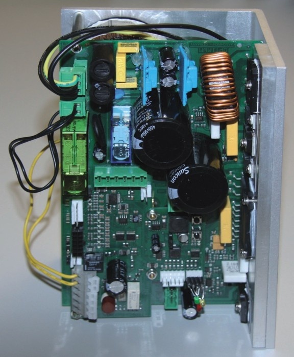

  • Контроллер оборотов шпинделя нового поколения: цифровая обработка сигналов, высокая плавность хода, постоянный крутящий момент, оптимизированный режим работы.

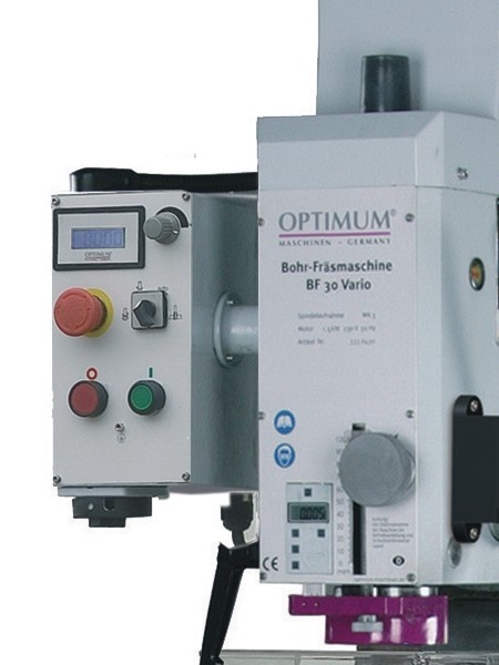

  • Цифровая индикация перемещения пиноли, цена деления 0,01 мм, переключение мм/дюйм.
  • Цифровая индикация оборотов шпинделя.

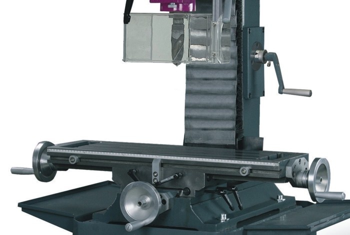

  • Массивный, жесткий, большеразмерный координатный стол с точно обработанной поверхностью.
  • Поворотная на +/- 90° фрезерная головка с возможностью работы в любом промежуточном положении.
  • Защита направляющей по оси Z из нержавеющей стали.
  • Удобная панель управления, правое-левое вращение шпинделя.

  • Регулируемые гайки на всех ходовых винтах позволяют полностью устранить люфт.
  • Защита направляющих от попадания стружки.
  • Большеразмерный защитный экран с конечным выключателем.
  • Регулируемые упоры перемещения стола, легко читаемая измерительная шкала на фронтальной части стола.
