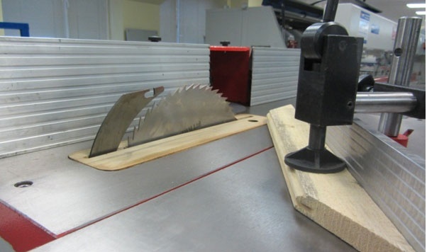

  • продольной, поперечной и под углом распиловки дисковой пилой;

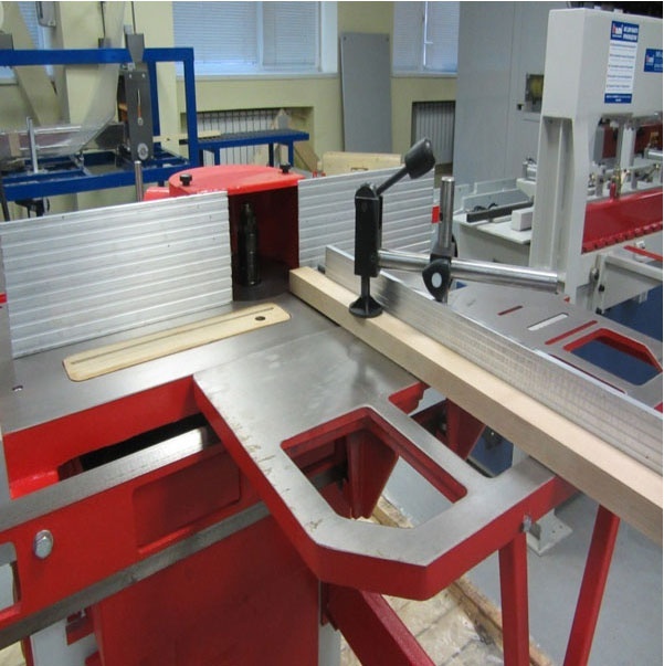

  • фрезерование поверхностей различной конфигурации;

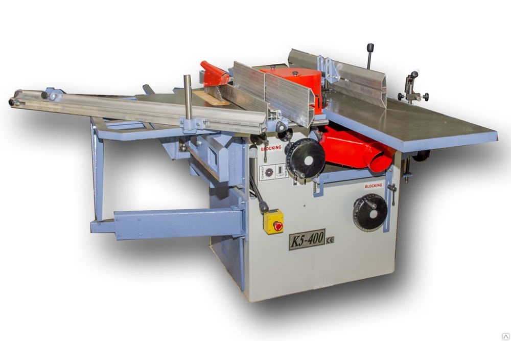

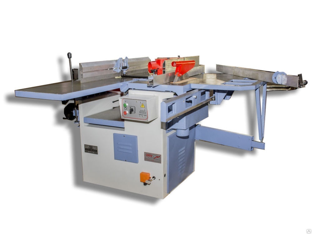

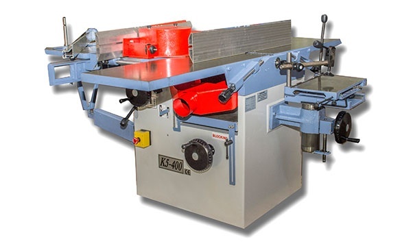

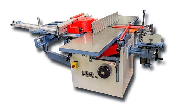

Отличительные особенности

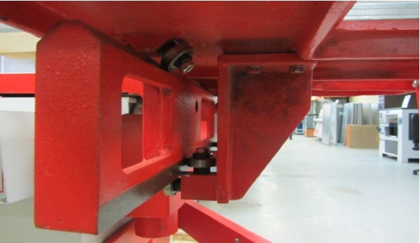

  • Жесткая станина и литые чугунные столы снижают вибрацию и обеспечивают высокую точность обработки длительное время.
  • Привод шпинделей индивидуальные от 3-х электродвигателей.
  • Высокое качество фрезерования обеспечивается вертикальным высокооборотным шпинделем и системой прижимов (по заказу).
  • Для зарезания шипов и пиления поперек волокон и под углом служит торцовочная каретка.
  • Пильный и фрезерный валы имеют возможность вертикального перемещения и при работе одного другой убирается в крайнее нижнее положение и отверстие заглушается.
  • Рейсмусование с автоподачей через два приводных вала, при этом фуговальные столы откидываются, открывая удобный доступ к рейсмусовому столу.
  • Сверлильно-пазовальный стол обеспечивает перемещения: в горизонтальной плоскости в любом направлении с помощью системы рычагов и вертикально – винтом с маховичком и ручкой.
  • Для безопасной работы станок оборудован защитными устройствами и ограждениями: защитные кожуха имеют патрубки для присоединения стружкоотсосов.
  • Станок укомплектован эксцентриковыми прижимами, направляющими линейками и универсальным режущим инструментом.
