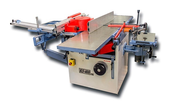

Широкоуниверсальный комбинированный станок по дереву K5-400
Назначение
Применяется в частных столярных мастерских, предприятиях малой и средней мощности по изготовлению изделий из массива древесины, мебели, окон и дверей.
Предназначен для комплексной обработки столярных изделий и несложной мебели на предприятиях средней мощности.
На станке выполняются следующие операции:
  • продольной, поперечной и под углом распиловки дисковой пилой;
  • рейсмусование с автоподачей заготовки;
  • строгание (фугование) по плоскости и кромке;
  • фрезерование поверхностей различной конфигурации;
  • сверление и фрезерование пазов; (копировальное устройство по заказу) и зарезание шипов.

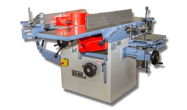

Отличительные особенности
  • Жесткая станина и литые чугунные столы снижают вибрацию и обеспечивают высокую точность обработки длительное время.
  • Привод шпинделей индивидуальные от 3-х электродвигателей.
  • Высокое качество фрезерования обеспечивается вертикальным высокооборотным шпинделем и системой прижимов (по заказу).

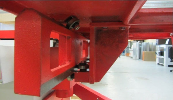

  • Для зарезания шипов и пиления поперек волокон и под углом служит торцовочная каретка.
  • Пильный и фрезерный валы имеют возможность вертикального перемещения и при работе одного другой убирается в крайнее нижнее положение и отверстие заглушается.
  • Рейсмусование с автоподачей через два приводных вала, при этом фуговальные столы откидываются, открывая удобный доступ к рейсмусовому столу.
  • Сверлильно-пазовальный стол обеспечивает перемещения: в горизонтальной плоскости в любом направлении с помощью системы рычагов и вертикально – винтом с маховичком и ручкой.
  • Для безопасной работы станок оборудован защитными устройствами и ограждениями: защитные кожуха имеют патрубки для присоединения стружкоотсосов.
  • Станок укомплектован эксцентриковыми прижимами, направляющими линейками и универсальным режущим инструментом.
