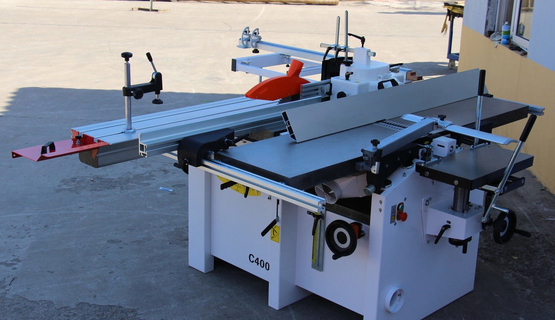

Комбинированные деревообрабатывающие станки - изделия современного технического уровня предназначены для комплексной обработки столярных изделий на малых предприятиях, фермерских и личных подсобных хозяйствах.
На станке выполняются следующие операции
- продольное, поперечное и под углом распиловки дисковой пилой с подрезкой;
- строгание (фугование) по плоскости и кромке;
- рейсмусование с автоподачей заготовки;
- фрезерование поверхностей различной конфигурации и зарезание шипов;
- сверление и фрезерование пазов;
Особенности конструкции станка

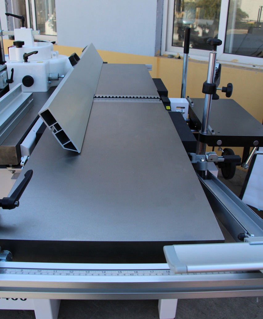

- Жесткая станина и литые чугунные столы снижают вибрацию и обеспечивают высокую точность обработки длительное время.
- Привод шпинделей индивидуальный от 3-х электродвигателей.
- Высокое качество фрезерования обеспечивается вертикальным высокооборотным шпинделем и системой прижимов (по заказу).

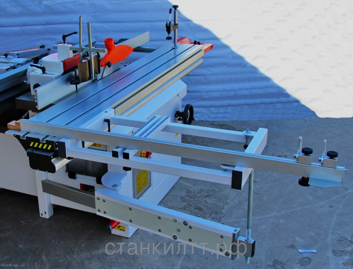

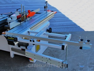

- Для зарезания шипов и пиления поперек волокон и под углом служит пильная каретка, которая имеет большой навесной стол и позволяет раскраивать не только массив но плитные материалы.
- Пильный узел включает не только основную но и подрезную пилу и имеет возможность наклона на 45о, что даёт возможность работы с ламинированными заготовками и производства мебели.
- Пильный и фрезерный валы имеют возможность вертикального перемещения и при работе одного другой убирается в крайнее нижнее положение и отверстие заглушается.

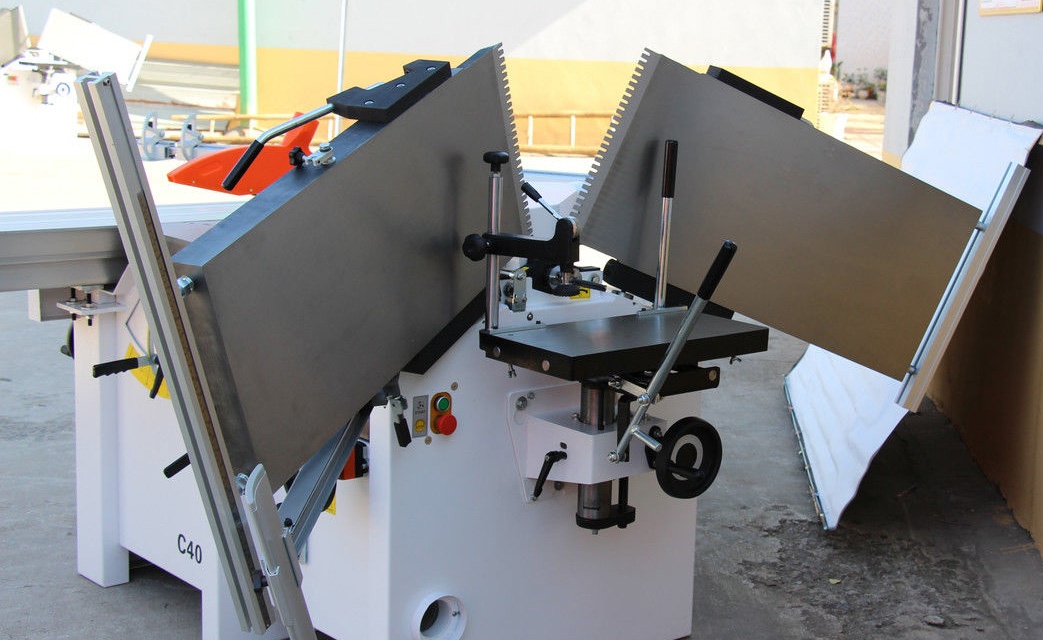

- Рейсмусование с автоподачей через два приводных вала, приэтом фуговальные столы откидываются, открывая удобный доступ к рейсмусовому столу.
- Сверлильно-пазовальный стол обеспечивает перемещения: в горизонтальной плоскостм в любом направлении с помощью системы рычагов и вертикально ― винтом с маховичком и ручкой.
- Для безопасной работы станок оборудован защитными устройствами и ограждениями: защитные кожуха имеют патрубки для присоединения стружкоотсосов.
- Станок укомплектован эксцентриковым прижимом, направляющими линейками.
