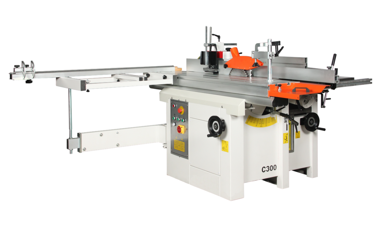

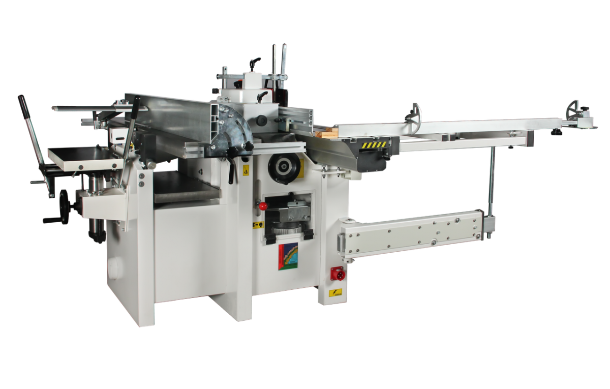

Комбинированные деревообрабатывающие станки - изделия современного технического уровня предназначены для комплексной обработки столярных изделий на малых предприятиях, фермерских и личных подсобных хозяйствах.
На станке выполняются следующие операции
- продольное, поперечное и под углом распиловки дисковой пилой с подрезкой;
- строгание (фугование) по плоскости и кромке;
- рейсмусование с автоподачей заготовки;
- фрезерование поверхностей различной конфигурации и зарезание шипов;
- сверление и фрезерование пазов;
Особенности конструкции станка

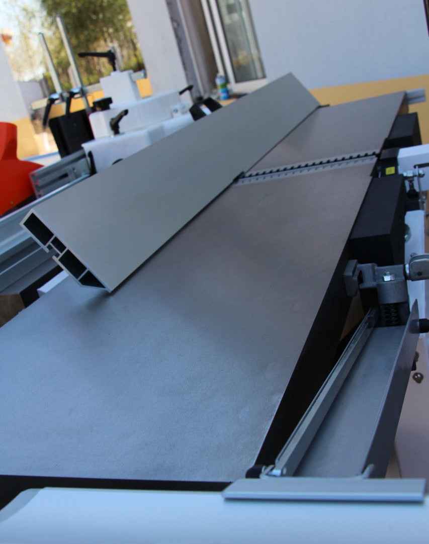

- Жесткая станина и литые чугунные столы снижают вибрацию и обеспечивают высокую точность обработки длительное время.
- Привод шпинделей индивидуальный от 3-х электродвигателей.

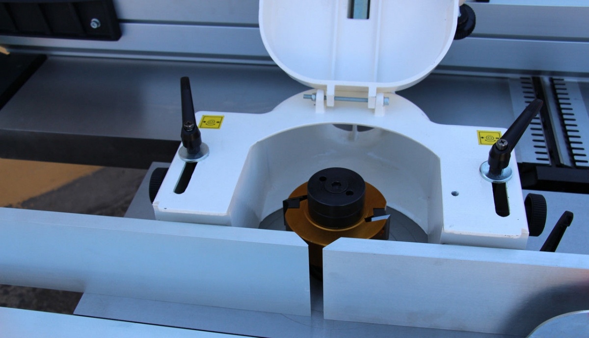

- Высокое качество фрезерования обеспечивается вертикальным высокооборотным шпинделем и системой прижимов (по заказу).

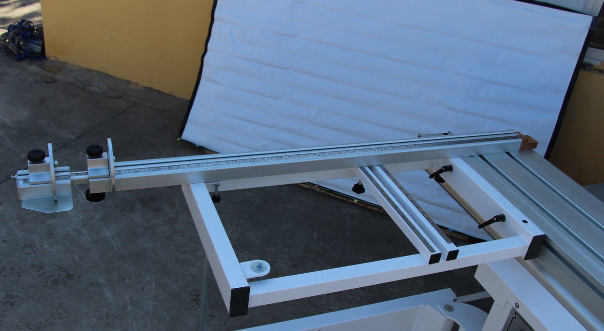

- Для зарезания шипов и пиления поперек волокон и под углом служит пильная каретка, которая имеет большой навесной стол и позволяет раскраивать не только массив но плитные материалы.

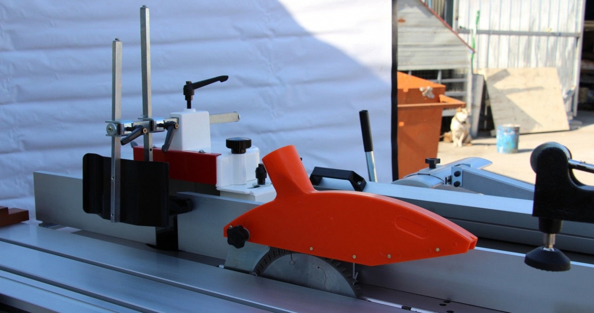

- Пильный узел включает не только основную но и подрезную пилу и имеет возможность наклона на 45о, что даёт возможность работы с ламинированными заготовками и производства мебели.
- Пильный и фрезерный валы имеют возможность вертикального перемещения и при работе одного другой убирается в крайнее нижнее положение и отверстие заглушается.

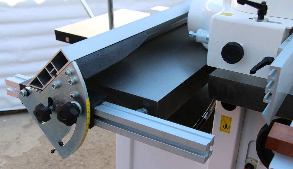

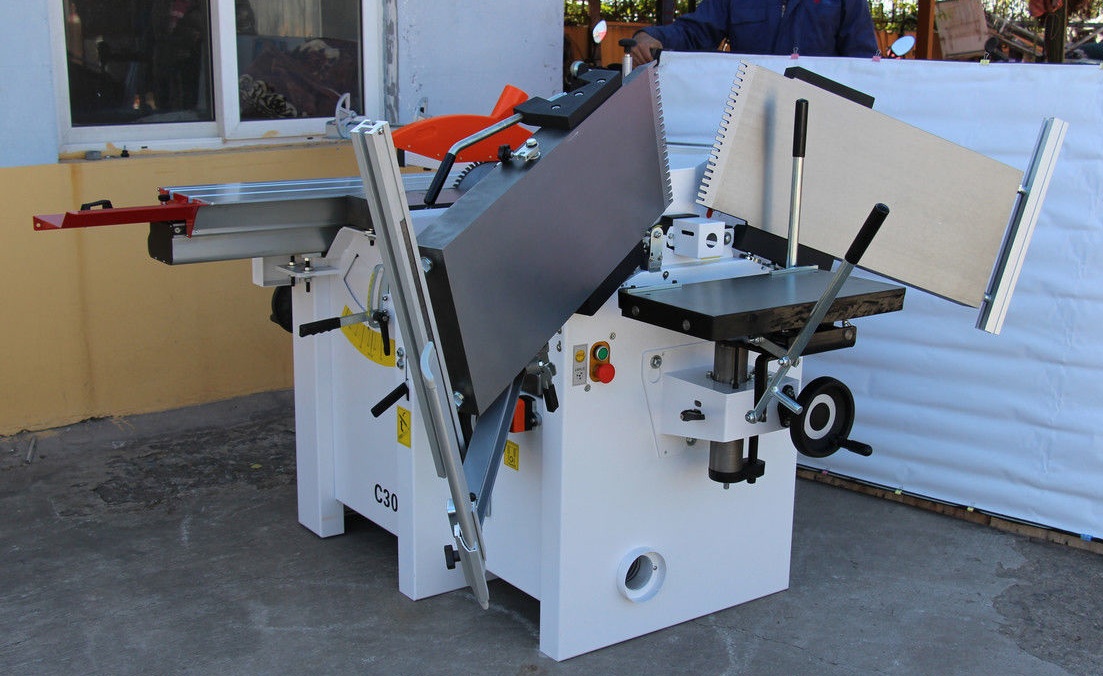

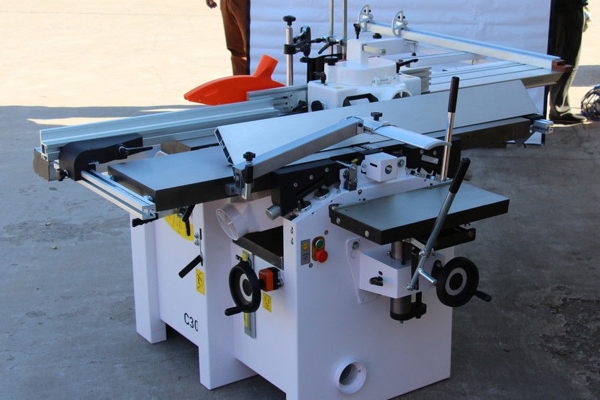

- Рейсмусование с автоподачей через два приводных вала, приэтом фуговальные столы откидываются, открывая удобный доступ к рейсмусовому столу.
- Сверлильно-пазовальный стол обеспечивает перемещения: в горизонтальной плоскостм в любом направлении с помощью системы рычагов и вертикально ― винтом с маховичком и ручкой.
- Для безопасной работы станок оборудован защитными устройствами и ограждениями: защитные кожуха имеют патрубки для присоединения стружкоотсосов.
- Станок укомплектован эксцентриковым прижимом, направляющими линейками.
| Технические характеристики комбинированного станка для деревообработки C-300 | ||
Наиб. ширина фугования и рейсмусования, мм |
300 |
Наиб. толщина при рейсмусовании, мм |
220 |
Частота вращения строгального барабана, об/мин |
5700 |
Длина фуговальных столов, мм |
1500 |
Скорость подачи при рейсмусовании, м/мин |
7 |
Размеры пазовального стола, мм |
250х500 |
Максимальный диаметр зажимаемого в патроне инструмента, мм |
16 |
Частота вращения пилы, об/мин |
4500, 7000 |
Угол наклона пилы, град. |
45 |
Наиб. толщина при пилении, мм |
80 |
Наибольшая ширина отпиливаемого материала, мм |
500 |
Размеры рабочего стола, мм |
220х1000 |
Диаметр дисковой пилы, мм |
250х30 |
Диаметр подрезной пилы |
90х22 |
Диаметр фрезерного шпинделя, мм |
30 (32,35,50) |
Наиб. диаметр устанавливаемой фрезы, мм |
160 |
Частота вращения фрезерного шпинделя, об/мин |
4400; 7000 |
Количество электродвигателей, шт |
3 |
Суммарная мощность, кВт |
7,4 |
Габариты станка, мм |
2200х1600х875 |
Транспортные габариты, м |
1,7х1,15х1,1 |
Масса, кг |
560 |
