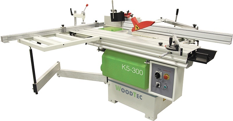

Отличительные особенности
  • Благодаря наличию подвижной алюминиевой каретки и подрезного узла станок может использоваться как полноценный форматно-раскроечный станок для качественного (без сколов, с точной геометрией) раскроя плитных материалов, облицованных пластиком, ламинированных и др.
  • Наклон пильного узла с градуировкой в 1 град. позволяет производить точный раскрой под углом до 45 град.
Конструктивные особенности
Эргономичный пульт управления
Станок снабжен тремя двигателями. Подача питания с одного на другой двигатель производится при помощи переключателя
Пильный участок
Пильный участок
Пильный участок
Возможность продольного, поперечного и углового пиления. А так же пиления с подрезной пилой при обработке облицованных плитных материалов. Шариковая каретка обеспечивает плавный и мягкий ход.
Участок фугования
Участок фугования
Полированные столы с регулировками на входе и на выходе. Обеспечивается точная обработка. Защитный кожух прикрывает часть ножей, обеспечивая безопасность оператора
Участок рейсмусования
Рейсмусование производится с автоматической подачей, безопасность оператора обеспечивает когтевая защита, которая предотвращает выброс заготовки. Установка размера при помощи маховика. Перед рейсмусованием столы откидываются.
ФРЕЗЕРНЫЙ УЗЕЛ
ФРЕЗЕРНЫЙ УЗЕЛ
ФРЕЗЕРНЫЙ УЗЕЛ
Фрезерный вал диаметром 32 мм. Три скорости вращения 3000/6000/8000 м/мин дают возможность оптимально подобрать режим фрезерования под любую породу древесины. На защитном кожухе есть точная настройка направляющих, а также удобный и надежный прижим заготовки. Для поддержки длинных заготовок предусмотрен приставной стол.
Сверлильно-пазовальный участок
На рабочем столе имеются фиксаторы для регулировки по высоте, длине и глубине. Надежное крепление заготовки при помощи эксцентрикового прижима.
