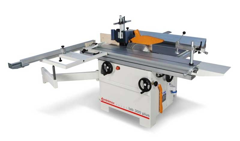

Универсальный комбинированный станок LAB 300 PLUS
Реклама
Рекомендуем предложения

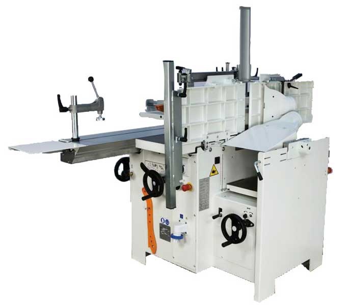

Многофункциональные и компактные комбинированные станки по дереву с более совершенными технологиями для обеспечения точности, надежности и безопасности
Преимущества

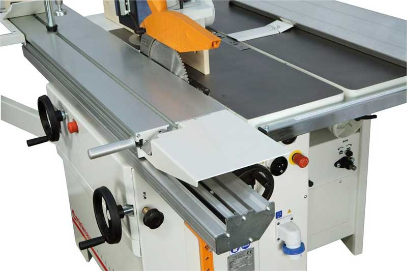

Отличное исполнение: макс. диаметр пилы 315 мм с установленной подрезной пилой, фрезерный шпиндель с возможностью использовать фрезы диаметром Ø 180 мм ниже уровня стола. Хорошая поддержка деталей при раскрое пилой, благодаря подвижному столу шириной 270 мм. Раскрытие столов под углом 90° наружу, для более комфортной работы с рейсмусом.
Комплектация станка
  • Пильный узел с основной пилой (макс. диам. 315мм) с установленной (опция) подрезной пилой
  • Каретка из анодированного алюминия (размеры 270 x 124 x 1600 мм) перемещающаяся по закаленным шлифованным направляющим повышенной точности.
    Рамный стол для форматной обрезки, включает в себя:
    • телескопическую линейку и один упор
    • эксцентриковый прижим
    • суппор
  • Встроенная линейка для выполнения параллельных распилов и фугования.
  • Регулируемые направляющие линейки фрезерного шпинделя с точностью регулировок до 0,1 мм
  • Механизм откидывания фуговальных столов на 90° к центру станка

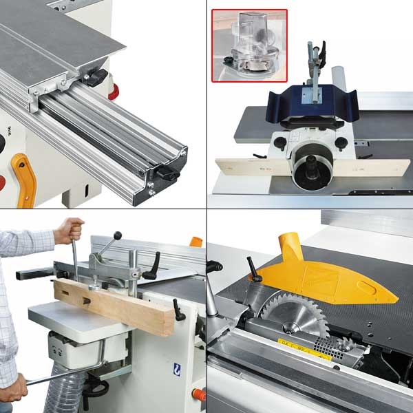

  • Канал отвода стружки новой конструкции для защиты ножевого вала, обеспечивающий более высокий уровень безопасности
  • Предустановка для пазовального узла
Опции, включенные в комплектацию станка
  • Подрезной узел с ременным приводом и с пильным диском
    Настройка узла производится с внешней стороны станка без необходимости использования гаечных ключей.
    Технические характеристики подрезного диска:
    • диаметр 80 мм
    • посадочный диаметр 20 мм
    • Z 12
    • частота вращения 7700 об/мин
  • Группа профессиональных направляющих линеек
    В комплекте:
    • направляющая линейка для пиления с устройством быстрой блокировки и точнотью до 0,1 мм
    • направляющая линейка для фугования с регулировкой 90° ÷ 45°
  • Упаковка
Дополнительные опции:
  • Пазовальный узел
    оснащенный аспирационным патрубком Ø 120 мм и патроном на 16 мм
    • размеры рабочего стола 380 x 207 мм
    • вертикальный ход 75 мм
    • поперечный ход 120     мм
    • продольный ход 85 мм
  • Самоцентрирующийся патрон 0-16 мм (Wescott)

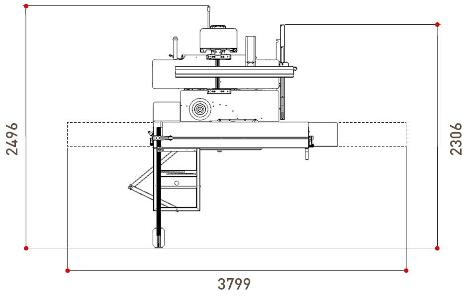

Технические характеристики универсального комбинированного станка LAB 300 PLUS
Фуговально-рейсмусовый узел:
Рабочая ширина
мм
300
Диаметр ножевого вала (мм)/число стандартных ножей
72/3
Размеры стандартных строгальных ножей из быстрорежущей стали
мм
300 x 30 x 3
Максимальный съем при строгании
мм
3
Общая длина фуговальных столов
мм
1300
Размеры рейсмусового стола
мм
450 x 300
Скорость подачи при рейсмусовании
м/мин
7
Мин. ÷ макс. толщина заготовки при рейсмусовании
мм
3 ÷ 220
Пильный узел:
Размеры пильно-фрезерного стола
мм
1020 x 325
Наклон пил
90° ÷ 45°
Макс. диаметр основной пилы с установленной подрезной пилой
мм
315
Макс. вылет основной пилы над столом при 90°/45°
мм
100/79
Макс. размер поперечного раскроя
мм
1660
Макс. ширина раскроя по параллельной линейке
мм
800
Фрезерный узел:
Макс. полезная длина шпинделя
мм
100*
Скорость вращения шпинделя (на 50 Гц)
об/мин
3500/7500/10.000
Макс. диаметр профилирующего инструмента
мм
210
Макс. диаметр инструмента утапливаемого под рабочий столи при
положении 90°
мм
180
Прочие технические характеристики:
Трехфазные двигатели S6
4кВт (5,5л.с.) 50Гц - 4,8кВт (6,5л.с.) 60Гц
Диаметр стружкоприемников
мм
120
Доступные диаметры шпинделей:
30 - 35 - 40 - 50 мм
3/4" - 1" - 1 1/4"
