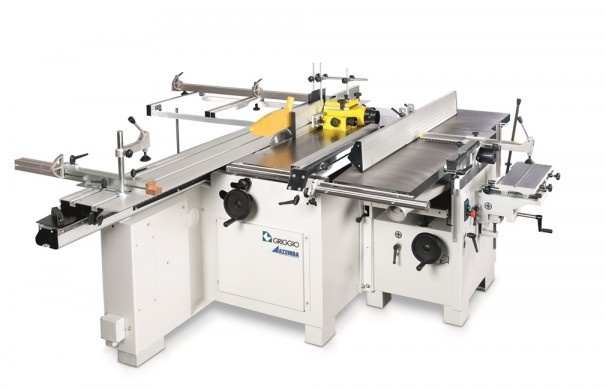

Универсальный комбинированный станок с алюминиевой кареткой, телескопической линейкой, подрезным узлом от отдельного мотора
| Технические характеристики комбинированного станка Azzura LM 410/R | |
| Размер стола для строгания, мм | 415х1800 |
| Размер рейсмусового стола, мм | 415х630 |
| Размер стола для пиления и фрезерования, мм | 520х1100 |
| Направляющая для фуганка 0° -45°, мм | 1100х150 |
| Диаметр вала с 3 ножами, мм | 95 |
| Частота вращения вала, об/мин | 5000 |
| Макс/мин толщина заготовки, мм | 230/4 |
| Наибольшая толщина снимаемого слоя на рейсмусе, мм | 4 |
| Диаметр подающих роликов, мм | 35 |
| Скорость подачи заготовки, м/мин | 6 |
| Частота вращения фрезерного шпинделя, об/мин | 3000-5900-7600 |
| Диаметр дисков на рабочем столе, мм | 115-175 |
| Диаметр шпинделя (стандарт) – стандартное исполнение, мм | 32 |
| Длина шпинделя, мм | 130 |
| Макс диаметр режущего инструмента, мм | 250 |
| Макс диаметр режущего инструмента, входящий под стол, мм | 175 |
| Угол наклона пилы |
0°-45° |
| Макс диаметр пилы (с подрезным узлом), мм | 315 |
| Макс диаметр подрезной пилы, мм | 100 |
| Макс высота реза пилой 300 мм, мм | 90 |
| Частота вращения пилы, об/мин | 4000 |
| Ширина реза между пилой и параллельным упором, мм | 540 |
| 3 мотора, каждый по, лс (кВт) | 4 (3) |
| Мотор подрезного узла, лс (кВт) | 0,5 (0,37) |
| Диаметр вытяжных колпаков, мм | 100 и 60 |
| Форматный стол с телескопической линейкой с 2 упорами, мм | 500х1000 |
| Вес LM 410 R-1500, кг |
820 |
| Вес LM 410 R-2600, кг |
850 |
| Вес LM 410 R-3200, кг | 900 |
