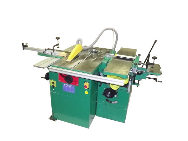

| Технические характеристики комбинированного станка Д 250 | |
| Фуганок и рейсмусовый узел | |
| Мощность двигателя, В / кВт | 220 / 1,5 |
| Диаметр рабочего вала, мм | 80 |
| Ножи, шт | 3 |
| Размер, мм | 250х30х3 |
| Скорость, об/мин | 4000 |
| Общая длина строгальных столов, мм | 1100 |
| Максимальная ширина строгания, мм | 250 |
| Максимальная толщина снимаемого слоя, мм | 3 |
| Размер рейсмусового стола, мм | 400х252 |
| Максимальная ширина рейсмусования, мм | 248 |
| Максимальная толщина снимаемого слоя, мм | 2 |
| Скорость подачи, м/мин. | 6 |
| Максимальная высота обрабатываемой детали, мм | 195 |
| Размер строгального упора, мм | 700х130 |
| Сверлильный узел | |
| Размер стола, мм | 365х150 |
| Максимальный диаметр инструмента, мм | 16 |
| Вертикальное перемещение, мм | 80 |
| Горизонтальное перемещение, мм | 150х100 |
| Круглопильный узел | |
| Мощность двигателя, В / кВт | 220 / 1,1 |
| Основная пила, мм | 254х30 |
| Скорость основной пилы, об/мин | 4500 |
| Высота пропила, мм | 70 |
| Размер стола, мм | 980х470 |
| Размеры торцевой каретки, мм | 400х250 |
| Ход каретки, мм | 1080 |
| Фрезерный узел | |
| Максимальный диаметр инструмента, мм | 140 |
| Диаметр шпинделя, мм | 32 |
| Вертикальное перемещение шпинделя, мм | 80 |
| Скорость вращения шпинделя, об/мин | 4500-6500 |
| Размер упаковки | |
Размер, мм |
1260х1140х970 304/355 |
| Количество узлов работы, шт. | 5 |
| Ширина строгания, мм | 250 |
| Длина фуговального стола, мм | 1100 |
| Количество двигателей, шт. | 3 |
| Общая мощность, кВт | 4,1 |
