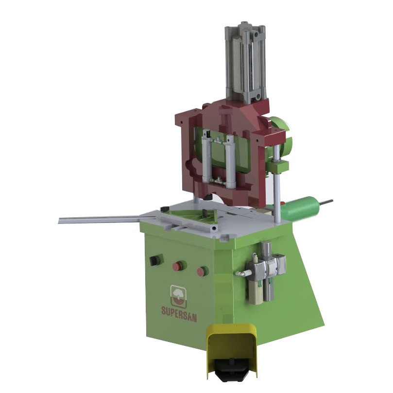

Станок присадочный пневматический под шканты SUPERSAN 053
Односторонний усозарезной высокопроизводительный станок. Предназначен для торцевания заготовок (МДФ, ДСП, ПВХ) под углом 45°и 90 градусов, а так же сверлением в них отверстий под круглые соединительные шканты.. Обрабатывает 1 заготовку с 1-й стороны. Оснащен пневматическими приводами (прижим профиля, отрезной узел и узел сверления работают от пневматики).
Станок усозарезной, как и все станки Supersan, комплектуется немецким инструментом Schaffer, электрикой тайваньской фирмой TEND, итальянской пневматикой Pneumax.
Основное преимущество сборки багетных рамок на шканты - точность и аккуратность получаемого соединения, т. к шканты в отличие от пластмассовых вставок остаются внутри соединяемых деталей.
В комплект поставки входит пильный диск Schaffer и 2 глухих сверла HM D8*70 S10*20 RH
Особенности конструкции
Направляющий треугольник даёт угол 45 и 90 градусов. Пильный узел опускается строго вертикально, что исключает возможность сбивания угла
Система перемещения состоит из направляющих валов из высокоуглеродистой хромированной подшипниковой стали и подшипников линейного перемещения, что даёт возможность долгосрочной полезной эксплуатации оборудования.
Линейка с делениями, для выставления точного размера заготовки
Пневматическая система повышает производительность, точность, распределяет равномерно нагрузку на механизмы
