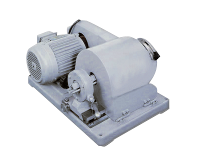

Станок деревообрабатывающий для изготовления шкантов FS-18
Станки для шкантов предназначены для получения цилиндрических шкантов из различных пород древесины.
Комплект оборудования состоит из:
  • круглопалочного станка «FS-18» для оцилиндровки на необходимый диаметр с одновременным рифлением поверхности из заготовок квадратного сечения;
  • шкантонарезного станка «FS-36» для отрезки шкантов заданной длины со снятием фаски.
Отличительные особенности:
  • рифленая поверхность шканта идеальна для прочного соединения деталей;
  • легкие и надежные конструкции;
  • мобильность;
  • поставляются с инструментом;
  • высокая производительность.
Станки применяются в мебельных производствах, использующих соединение деталей на шкант.
Техническая характеристика
Диаметр получаемого изделия, мм
6 -18
Длина обрабатываемого изделия, мм
от 240
Скорость подачи, м/мин ( деталей/мин.)
6(ручная)
Количество ножей в головке, шт
2
Мощность электродвигателя ножевой головки, кВт
0,7
Габариты, мм
600х440х260
Масса, кг
60
