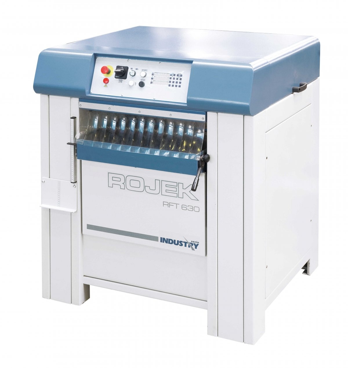

Рейсмусовый станок деревообрабатывающий RFT-630
Назначение
Рейсмусовый станок, как и фуговальный, является основным на деревообрабатывающих предприятиях. Рейсмусы очень распространены и есть почти у каждого столяра. Назначение рейсмусовых станков серии RFT630 – получение равной толщины заготовки по всей длине и ширине. Заготовка базируется на нижнем чугунном столе, захватывается верхним рифленым винтовым роликом подачи и протаскивается под ножевым валом. На выходе (после обработки ножевым валом) заготовка захватывается двумя верхними гладкими роликами подачи и принимается вспомогательным рабочим. Рейсмусовые станки RFT630 относятся к тяжелому классу и спроектированы обеспечивать хорошую точность обработки: предельные отклонения по разным участкам заготовки после рейсмусования в пределах 0,1 мм.

Рейсмусовый станок RFT-630
Контрольная панель управления с программированием
Подъём стола на четырёх направляющих
Ролики в столе
