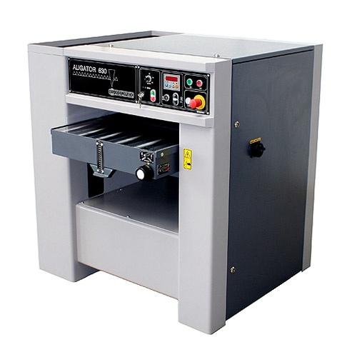

Рейсмусовые станки Aligator A 420, A 520, A 630, A 800 предназначены для строгания деталей в размер по толщине. Заготовки из массива древесины различных пород, клееный на гладкую фугу и (или) на минишип мебельный щит, некоторые виды композитных материалов. Автоматически подаются по чугунному базирующему столу под верхним ножевым валом. Один стальной подающий рифленый (с насечками) валец на входе в станок и два гладких металлических вальца принимают заготовку после обработки ножевым валом на выходе из станка. Ножевой вал вращается встречно направлению подачи заготовки.
Преимущества:
  • Позиционирование по 4 направляющим колоннам. Высокоточные ходовые винты рейсмусового станка Aligator позволяют выдерживать размер с отклонениями +/-0,1 мм.
  • Максимальная ширина обрабатываемого материала 800 мм – редкий производитель делает рейсмус с подобными ширинами.
  • Тяжёлая конструкция станка – виброустойчивость на высоком уровне. Пусть не все узлы литые, но толстостенный металл чешского рейсмусового станка Аллигатор и качественная роботизированная сварка – ничуть не уступят литью.
  • Электрический подъем/опускание стола. На дисплее контрольной панели рейсмусового станка Aligator (Хоуфек, Чехия) отображается как абсолютный размер (например, толщина заготовки 56,7 мм), так и относительный размер (например, толщина снимаемого слоя 2,2 мм) – очень удобно работать оператору станка.
  • Бесступенчатая регулировка скорости подачи заготовки в рейсмусовы станок.. Электродвигатель узла подачи имеет инвертор – частотный преобразователь. Большинство конкурентов рейсмусового станка Aligator используют вариатор, механическое устройство, которое значительно уступает в точности и надежности работы.
  • Качество и стабильность обработки заложено в ресурс. Период безотказной работы рейсмусового станка Аллигатор исчисляется десятками лет.
