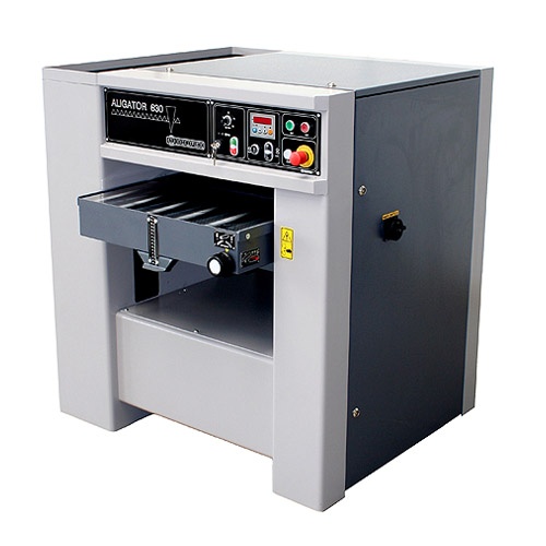

Рейсмусовые станки Aligator A 420, A 520, A 630, A 800 предназначены для строгания деталей в размер по толщине. Заготовки из массива древесины различных пород, клееный на гладкую фугу и (или) на минишип мебельный щит, некоторые виды композитных материалов. Автоматически подаются по чугунному базирующему столу под верхним ножевым валом. Один стальной подающий рифленый (с насечками) валец на входе в станок и два гладких металлических вальца принимают заготовку после обработки ножевым валом на выходе из станка. Ножевой вал вращается встречно направлению подачи заготовки.

  • Электрический подъем/опускание стола. На дисплее контрольной панели рейсмусового станка Aligator (Хоуфек, Чехия) отображается как абсолютный размер (например, толщина заготовки 56,7 мм), так и относительный размер (например, толщина снимаемого слоя 2,2 мм) – очень удобно работать оператору станка.
