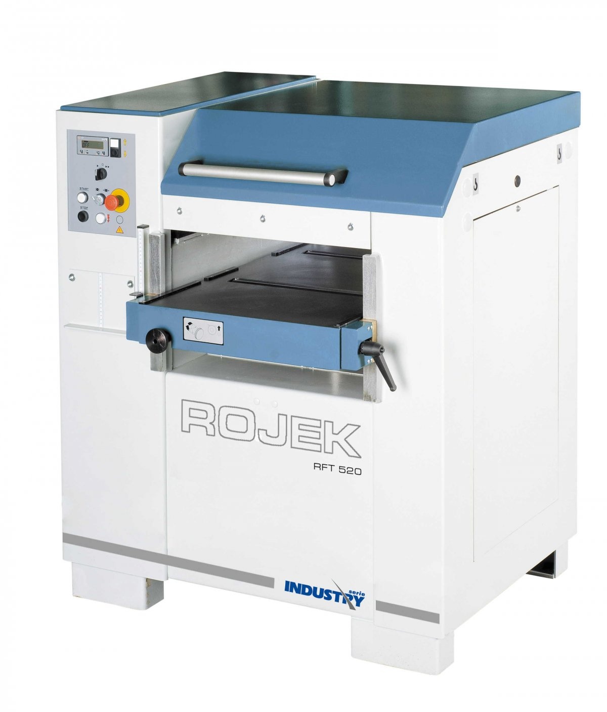

Рейсмусование – процесс строгания древесины верхней ножевой головкой с плоскими ножами при прохождении заготовки по нижнему плоскому столу. Рейсмус, как и фуганок, является основным станком на деревообрабатывающих производствах. Рейсмусы очень распространены и есть почти у каждого столяра. Назначение рейсмусового станка RFT520 – получение одинаковой толщины заготовки по всей ширине и длине. Заготовка базируется на нижнем чугунном столе, захватывается верхним рифленым винтовым роликом подачи и протаскивается под ножевым валом. На выходе (после обработки ножевым валом) заготовка захватывается двумя верхним гладкими подающими валами и принимается вспомогательным рабочим. Рейсмусовые станки RFT520 относятся к тяжелому классу и предназначены обеспечивать высокую точность обработки: предельные отклонения по разным участкам заготовки после рейсмусования в пределах 0,1 мм.

Чешский рейсмусовый станок RFT 520 поставляется со всем необходимым для работы. Комплект режущих ножей уже установлен в ножевом валу. Сервисные ключи для специальных настроек. Технический паспорт на русском языке. Чугунный рейсмусовый стол, массивная станина, гасящая возможные вибрации, удобное покрытие всей зоны резания, когтевая завеса от обратного выброса заготовки, три протяжных ролика механизма подачи, стандартный ножевой вал – все сделано в лучших традициях немецкого станкостроения. Этот импортный станок достаточно прост в работе. Подключите к нему аспирационную установку, подведите электрический кабель. И приступайте к работе на рейсмусе RFT520.

Общий вид |
