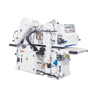

Рейсмусовый двусторонний станок DRTD-630
Рейсмусовый двусторонний станок DRTD-630 предназначен для двустороннего строгания в размер по толщине заготовок из древесины. Станок рассчитан на непрерывную работу в тяжелых условиях
Преимущества станка
  • Ножевые валы большого диаметра в сочетании с мощными приводами создают большой крутящий момент, необходимый при значительной величине съема материала;
  • Электропривод подъема обеспечивает дополнительное удобство выставления толщины;
  • Удобное и безопасный способ установки ножей нижнего и верхнего валов;
  • Электродвигатель приводящий в движение механизм подъема, обеспечивает удобство и быстроту установки величины съема верхнего ножевого вала;
  • Промышленная панель управления с цифровым контроллером;
  • Цифровой контроллер панели управления обеспечивает удобное и точное задание величины съема материала. Его отличительные черты: - Микропроцессор обеспечивает максимальную стабильность работы контроллера. - Размеры высвечиваются на ЖК-дисплее;
  • Контроль за всеми операциями станка сосредоточен на панели управления, расположенной с фронтальной стороны для удобства работы оператора. Стрелочные индикаторы показывают нагрузку приводных двигателей обеих ножевых головок, а также приводного двигателя подающего конвейера;
  • Подающие ролики и ролики стола приводятся в движение цепной передачей для обеспечения надежной равномерной подачи;
  • Скорость подачи варьируется от 3 до 24 метров в минуту, что позволяет идеально приспосабливать станок к обработке как мягких, так и твердых пород древесины;
  • Литой рабочий стол имеет ребра жесткости. Поверхность стола подвергнута прецизионной шлифовке и покрыта твердым хромом.
