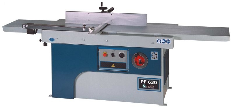

Фуговальный станок PF-630
Предназначен для прямолинейного одностороннего строгания изделий из древесины по плоскости и снятия фасок под углом.
Схема обработки
Отличительные особенности
  • литые массивные столы хорошо гасят вибрацию, что способствует высокому качеству обработки.
  • удлиненные рабочие столы 2900 мм позволяют фуговать детали больших размеров и получать высокое качество обработки.
  • двигатель мощностью 5,5 кВт, позволяет снимать до 7 мм материала за один проход.
  • направляющая линейка имеет наклон до 45 градусов.
  • для обеспечения безопасности работы оператора, на фуговальных станках предусмотрено регулируемое ограждение ножевого вала.
  • в базовую комплектацию входит устройство для выставления ножей.
Дополнительные опции
  • увеличение мощности двигателя до 7,5 кВт.
  • автоматический запуск звезда-треугольник.
  • ножевой вал с пластинами.
  • сверлильно-пазовальный узел с зажимом WESTCOT.
  • сверлильно-пазовальный узел с цанговым зажимом.
  • защитное устройство мостиком.
  • ножевой вал MONOBLOC – ножи TERSA.
  • теплозащита мотора.
  • автоподатчик МХ-38, МХ-48.
Технические характеристики фуговального станка PF-630
Ширина строгания 630 мм
Общая длина столов 2900 мм
Макс. толщина снимаемого слоя 7 мм
Частота вращения ножевого вала 4700 об./мин
Мощность эл. двигателя 5,5 кВт
Ножевой вал 120 мм/4 ножа
Угол наклона упорной линейки 0-45 градусов
Вес нетто 740 кг
Габаритный размер 2900х1000х1060 мм
