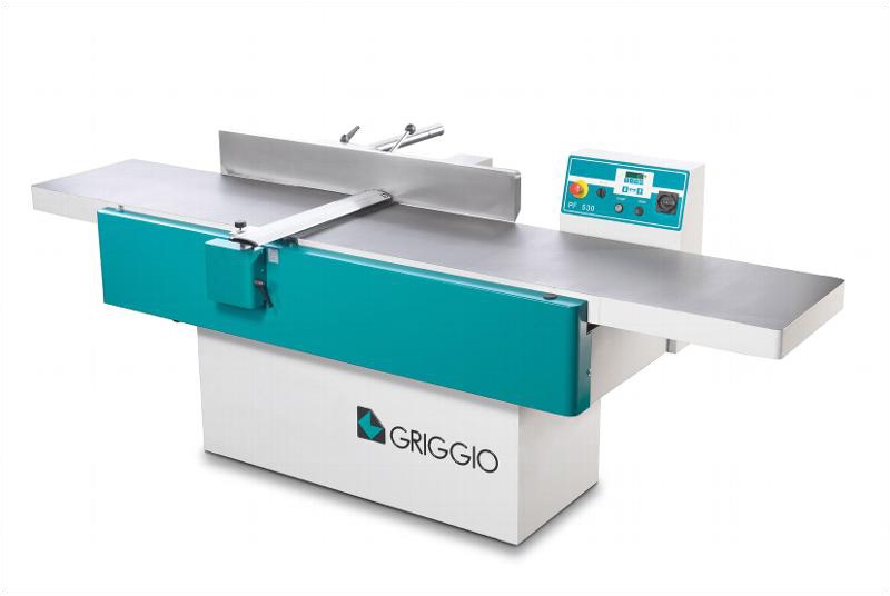

Фуговальный станок PF 530
Более совершенной моделью фуговальных станков GRIGGIO серии PF является модель PF 530 с моторизированной регулировкой стола на входе, которая опережает свою предшественницу - модель PF 430 – по некоторым параметрам.
Как и ранее разработанная модель, станок PF 530 отвечает за выполнение задач, связанных с односторонним строганием древесины вдоль одной линии, а также для снятия фасок, размещенных под углом от 45 до 90°.
Фуговальный станок компании GRIGGIO PF 530 – находка для мебельных и деревообрабатывающих предприятий. Большинство станков серии PF имеют схожее строение, например, наличие рабочего вала с четырьмя ножами, обеспечивающего точную и высококачественную обработку, в ходе которой снимается необходимый слой древесины.
Крепление ножей довольно простое, благодаря чему на их смену уходит совсем мало времени.
Литые столы из цельного чугуна придают всему каркасу фуговального станка PF 530 устойчивость. За сёт большой массы столы гасят возможные вибрации, обеспечивая безопасную и качественную работу станка. Автоматическая фиксация заготовки и вертикальный ход переднего способствуют более точной обработке, позволяя контролировать равномерность снятия древесины и ее толщину.
Немаловажную роль играет линейка, которая двигается в поперечном направлении по всей ширине стола. Возможность изменения градуса разворота линейки позволяет обрабатывать вертикальную плоскость под углом до 45 градусов. Наличие легкой и понятной системы управления фуговальных станков PF 530 позволяет рабочему персоналу без определённой подготовки и квалификации качественно выполнять свою работу.
Для станка PF 530 возможно использование дополнительной приставки, производящей сверлильно-пазовые работы.
Стандартная (базовая) комплектация фуговального станка GRIGGIO PF 530
Прямой запуск +
Навесная панель управления +
Электронный визуализатор для считывания параметров +
Защитное устройство вала +
Электрическая регулировка стола на входе +
Норматив Е

Технические характеристики фуговального станка GRIGGIO PF 530
Ширина строгания 530 мм
Общая длина столов 2900 мм
Длина подающего стола 1660 мм
Максимальная толщина снимаемого слоя 8 мм
Частота вращения вала 5000 об./1'
Мотор 5,5 л.с. (4 кВт)
Вес нетто 910 кг
Уровень шума согласно норамам СЕ 859 76,5 дБ(A)
