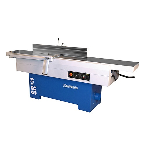

Назначение
Фуговальный станок SR предназначен для создания базовой поверхности заготовки. Заготовки из массива древесины различных пород, доски и погонаж, клееный на гладкую фугу и (или) на минишип мебельный щит, некоторые виды композитных материалов. При фуговании оператор-станочник вручную пропускает заготовки над ножевым валом, базируя их по длинному столу станка и боковой упорной линейке (с возможностью наклона). Ножевой вал вращается встречно направлению подачи заготовки.
Преимущества:
  • Все настройки чешских фуговальных станков SR осуществляются механически. Как ни странно, но зачастую уровень квалификации операторов на наших производствах оставляет желать лучшего, поэтому электромеханическое управление подчас является предпочтительным.
  • Простота конструкции фуговального станка модели SR гарантирует надежность: чем меньше элементов в системе, тем выше надежность системы.
  • Фуговальный стол имеет весьма примечательную длину – почти три метра – это обязательное условие точного фрезерования плоскости
  • Микрометрические шкалы и линзы позволяют снизить риск возникновения погрешности при перенастройке – единожды выставленная величина съема при фуговании не сбивается.
  • Ручное переключение звезда-треугольник при запуске электродвигателя фуговального станка SR позволит предохранить привод от перегрузок.
В комплекте поставки:
  • Ручной запуск звезда-треугольник на главном электродвигателе
  • Подъем и фиксация рабочего стола при помощи маховиков и рычагов
  • Отсчет высоты обработки по шкале с линзами
  • Панель управления станком расположена на станине
  • Длинная направляющая линейка, позволяющая четко подавать заготовки даже с наклонной кромкой
  • Стандартный комплект плоских ножей уже установлен на ножевом валу
  • Патрубок аспирации
  • Инструкция по эксплуатации (технический паспорт) на русском языке
По запросу:
  • Усиление мощности главного электродвигателя вплоть до 5,5 кВт. В таблице технических характеристик деревообрабатывающего фуговального станка станка опциональная мощность указана со значком «*»
  • Автоматический запуск звезда/треугольник предохранит станок от «жесткого пуска» и сбережет главный электродвигатель.
  • Фрезерный вал типа «Tersa» - быстросменные твердосплавные пластинки. Очень хорошее решение при фуговании массива. Но злейший враг ножей TERSA – твердые сучки и инородные предметы (гвозди, скобы, дробь и т.д.)
  • Верхняя панель управления прибавляет удобства в эксплуатации чешского фуговального станка SR. Оператору нет необходимости нагибаться, чтобы включить/выключить станок, все кнопки и лампы индикации находятся в прямой видимости.
  • Устройство для выставления ножей.

Технические характеристики фуговальных станков  SR 530
Модель фуговального станка SR SR 530
Максимальная ширина обработки, мм 530
Мощность главного двигателя, кВт 4 (5,5)*
Длина подающего стола , мм 2950
Скорость вращения ножевого вала, об/мин 4700
Количество ножей в ножевом валу, шт 4
Максимальная толщина снимаемого слоя, мм 7
Диаметр ножевого вала, мм 120
Угол наклона направляющей линейки, град. 0…45
Размеры направляющей линейки на фуговальном столе, мм 1500 х 180
Минимальная производительность аспирации, куб.м./час 2500
Минимальная скорость воздушного потока, м/с 20…25
Габаритные размеры станка: ширина, мм 1100
длина, мм 2900
высота, мм 1100
Масса станка, кг 570
