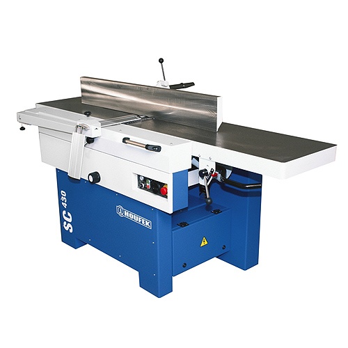

Фуговально-рейсмусовый станок SС - двухоперационный. Станок предназначен для создания базовой поверхности заготовки и последующего строгания деталей в размер по толщине. Заготовки из массива древесины различных пород, доски и погонаж, клееный на гладкую фугу и (или) на минишип мебельный щит, некоторые виды композитных материалов. При фуговании оператор-станочник вручную пропускает заготовки над ножевым валом, базируя их по длинному столу станка и боковой упорной линейке (с возможностью наклона). При рейсмусовании заготовки подаются по чугунному базирующему столу под верхним ножевым валом. Один стальной подающий рифленый (с насечками) валец на входе в станок и один гладкий металлический валец принимают заготовку после обработки ножевым валом на выходе из станка. Ножевой вал фуговально-ресмусовых станков вращается встречно направлению подачи заготовки.
Преимущества:
  • Позиционирование стола фуговально-рейсмусового станка по четырем направляющим колоннам. Использованы узлы классических рейсмусовых станков чешской фирмы HOUFEK моделей Castor и Aligator. В итоге достигается идеальная точность выставления размера по толщине заготовки и надежность его фиксации.
  • Все настройки чешского фуговально-рейсмусового станка осуществляются маховиками. Как ни странно, но зачастую уровень операторов на наших производствах оставляет желать лучшего, поэтому электромеханическое управление подчас является предпочтительным.
  • Простота конструкции фуговально-рейсмусового станка модели SC гарантирует надежность: чем меньше элементов в системе, тем выше надежность системы.
  • Фуговальный стол поднимается весь одновременно (передний и задний стол как одно целое). Такое техническое решение позволяет снизить риск возникновения погрешности при перенастройке – единожды выставленная величина съема при фуговании не сбивается.
  • Длинные базирующие столы фуганка – обязательное условие точного фрезерования плоскости
