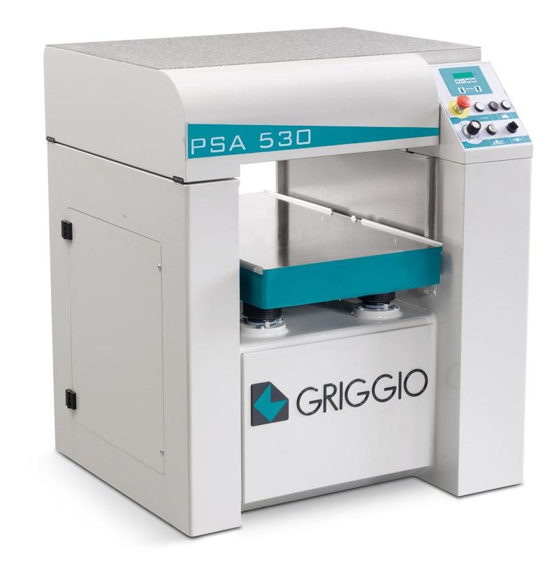

Рейсмусовый станок PSA 530 разработан итальянской компанией GRIGGIO –лидером в области производства деревообрабатывающего оборудования. Рейсмус является прекрасным помощником для поставщиков и производителей изделий из древесины. Рейсмусовые станки PSA 530 предназначены для плоскостного одностороннего строгания материалов в заданный размер по толщине.
Конструкция рейсмуса начинается со стальной станины, имеющую коробчатую форму. Внутри неё установлен электродвигатель. Стол рейсмуса из чугуна. При перемещении переднего стола во время операции фугования по направляющей и его дальнейшей фиксацией происходит регулировка толщины снимаемого слоя.
Во время рейсмусования размер регулируется за счет подъема-опускания рейсмусового стола или при помощи маховика, также может регулироваться электрическим путем. Специальный индикатор показывает высоту рейсмусового стола. При рейсмусовании фуговальные столы откидываются. При желании рейсмусовый стол может дополнен 2-мя роликами и пазовальной приставкой, что заказывается как дополнительная опция.
