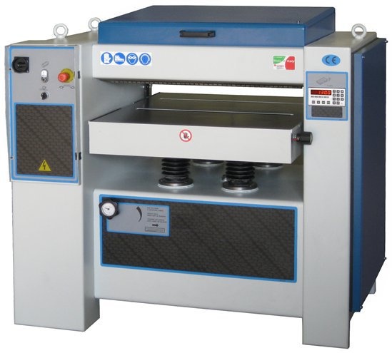

Рейсмусный станок PSA 800
Предназначен для продольного одностороннего строгания в размер по толщине плоских заготовок из древесины.
Область применения
Рейсмусовые станки применяются на предприятиях и в цехах по производству столярно-строительных изделий, клееных щитов, производству мебели и других деревообрабатывающих производствах.
Схема обработки
Отличительные особенности
  • 4-х опорное исполнение стола, обеспечивает высокую жесткость и устойчивость в работе
  • приводной ролик на столе исключает застревание и проскальзывание заготовки
  • секционный подающий вал позволяет одновременно обрабатывать заготовки разной толщины (опция)
  • бесступенчатая регулировка скорости подачи с помощью вариатора
  • массивная станина обеспечивает высокую жесткость конструкции
Комплект поставки
  • Автоматический запуск звезда-треугольник
  • Электрический подъем стола
  • Электронный счетчик подъема стола
  • 1 моторизованный ролик на столе на выходе
  • Стол на 4 направляющих
  • Норматив "СЕ"
  • Приспособление для регулировки ножей
  • 1 Секционный фронтальный прижим
  • Набор ключей
Опции
  • Увеличение мощности мотора, цена за 1 лс
  • Теплозащита мотора и кнопка аварийного останова
  • Ножевой вал TERSA
  • Ножевой вал с пластинками
  • Автоматическое позиционирующее устройство выставления толщины съема
  • Секционный вал
  • Обрезиненные ролики (2шт)
  • Вытяжной колпак диам 180 мм
Фотогалерея
Автоматическое позиционирование на заданную толщину (ОПЦИЯ) Вариатор скорости подачи (ОПЦИЯ) Прижимы на входе
Автоматическое позиционирование на заданную толщину (Опция) Вариатор скорости подачи (Опция) Прижимы на входе
Электрощит СЕ Моторизованный ролик на выходе
на выходе
