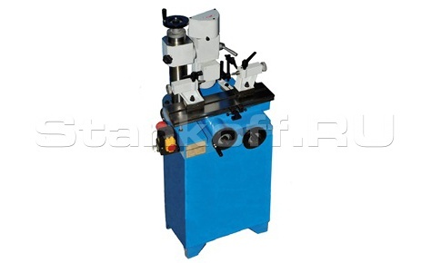

Заточные станки для абразивного затачивания металлорежущего инструмента. Инструмент для абразивного затачивания — шлифовальный круг. Станки имеют подвижный суппорт, в котором закрепляется затачиваемый инструмент, для установки под требуемым углом суппорт снабжен шкалой. Заточный станок UTG-800 имеет бабки, между центрами которых можно закреплять различный затачиваемый инструмент. Стол станка совершает возвратно-поступательное движение относительно вращающегося шлифовального круга.
