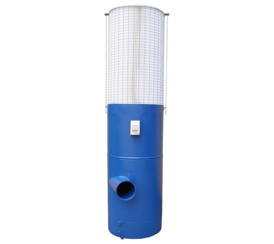

Рециркуляционные пылеулавливающие аппараты АПР, АПРК предназначены для отсоса и очистки воздуха от сухой неслипающейся мелкодисперсной абразивной пыли. Аппарат состоит из корпуса, встроенного циклонного элемента для отделения крупных фракций, пылесборника, центробежного вентилятора с профилированными лопатками, установленного внутри корпуса, встроенного шумоглушителя и фильтровальной ступени. В качестве фильтровальной ступени на аппарат может устанавливаться либо фильтровальный рукав из импортного иглопробивного каландрированного материала на основе полиэфирных волокон (АПР-1200, АПР-1600), либо кассета из полиэстера (АПРК-1200, АПРК-1600).
Аппараты с фильтровальным мешком имеют относительно небольшую фильтрующую поверхность и, вследствие этого, низкую пылеемкость. Аппараты с кассетой, имеющей развитую поверхность фильтрации, обладают значительно большей пылеемкостью, позволяющей обеспечить длительную работу аппарата без существенного снижения производительности. На аппаратах с фильтровальной кассетой остаточная концентрация пыли, как правило, не превышает 0,5 мг/м³.
Аппараты устанавливаются в непосредственной близости от станков, обеспечивая при этом скорость всасывания в отсосе до 22 м/с. Оптимально подходят для оборудования с небольшим коэффициентом загрузки.
К одному аппарату может присоединяться несколько местных отсосов.
| Модель | H | B | d | h | L |
| АПРК-1200 | 2200 | 560 | 160 | 580 | 700 |
| АПРК-1600 | 2270 | 710 | 180 | 605 | 755 |
| АПР-1200 | 2300 | 560 | 160 | 580 | 700 |
| АПР-1600 | 240 | 710 | 180 | 605 | 775 |
| Производительность, м3/4 | 1200 |
| Установленная мощность эл.дв., кВт | 2,2 |
| Объём пылесборника, м3 | 0,04 |
| Вес, кг | 60 |
| Количество отсосов, шт. max | 2 |
| Уровень шума, дБа | 74 |
| Габаритные размеры аппарата и кассеты в упаковке, мм | 630х750х1440+600х600х1015 |
| Эффективность очистки от пыли (средний диаметр частиц d = 30 мк.), не менее, % | 99,5 |
