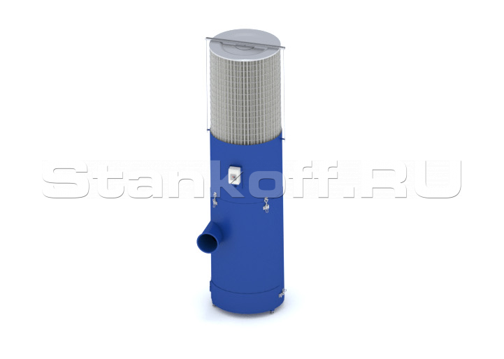

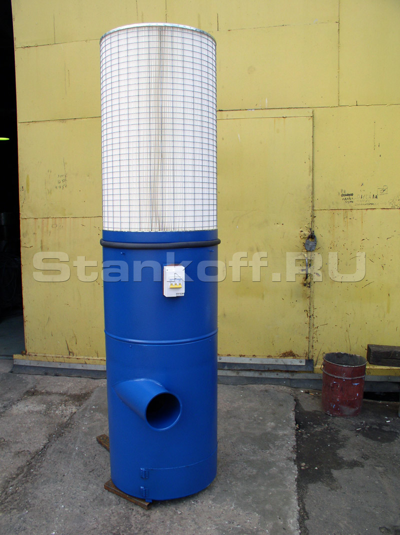

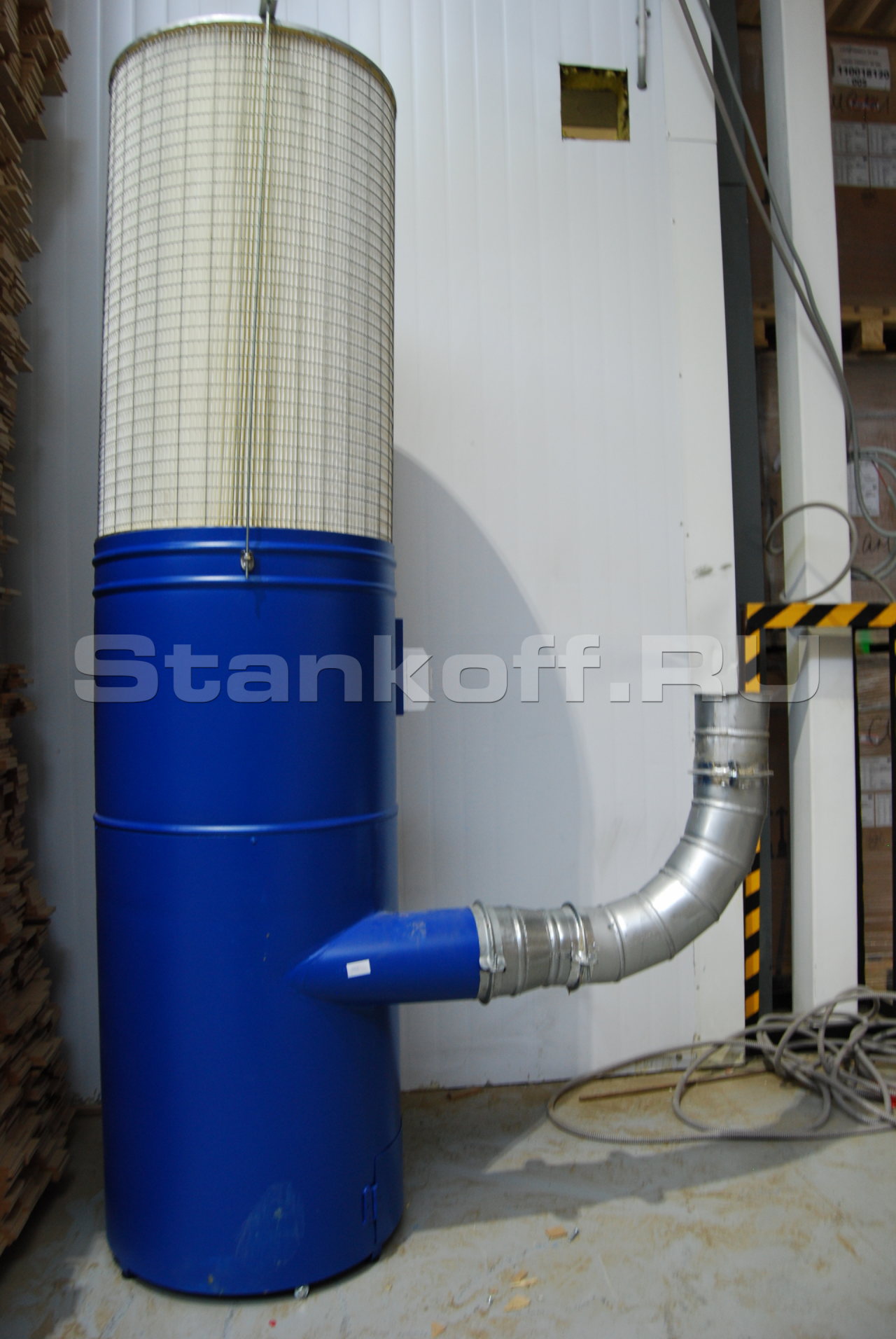

Пылеулавливающий агрегат АПРК-1600
Рециркуляционные пылеулавливающие аппараты АПР, АПРК предназначены для отсоса и очистки воздуха от сухой неслипающейся мелкодисперсной абразивной пыли. Аппарат состоит из корпуса, встроенного циклонного элемента для отделения крупных фракций, пылесборника, центробежного вентилятора с профилированными лопатками, установленного внутри корпуса, встроенного шумоглушителя и фильтровальной ступени. В качестве фильтровальной ступени на аппарат может устанавливаться либо фильтровальный рукав из импортного иглопробивного каландрированного материала на основе полиэфирных волокон (АПР-1200, АПР-1600), либо кассета из полиэстера (АПРК-1200, АПРК-1600).
Аппараты с фильтровальным мешком имеют относительно небольшую фильтрующую поверхность и, вследствие этого, низкую пылеемкость. Аппараты с кассетой, имеющей развитую поверхность фильтрации, обладают значительно большей пылеемкостью, позволяющей обеспечить длительную работу аппарата без существенного снижения производительности. На аппаратах с фильтровальной кассетой остаточная концентрация пыли, как правило, не превышает 0,5 мг/м³.
Аппараты устанавливаются в непосредственной близости от станков, обеспечивая при этом скорость всасывания в отсосе до 22 м/с. Оптимально подходят для оборудования с небольшим коэффициентом загрузки.
К одному аппарату может присоединяться несколько местных отсосов.

  1. Вентилятор
  2. Циклонный элемент
  3. Кассета (АПРК)
  4. Мешок фильтровальный (АПР)
  5. Электродвигатель
  6. Ящик пылесборный
  7. Входной патрубок
Производительность, м3/4 1600
Установленная мощность эл.дв., кВт 3
Объём пылесборника, м3 0,055
Вес, кг98
Количество отсосов, шт. max 3
Уровень шума, дБа 76
Габаритные размеры аппарата и кассеты в упаковке, мм 1070х850х1550+700х700х1015
Максимальная входная концентрация пыли, г/м³5
Эффективность очистки от пыли (средний диаметр частиц d = 30 мк.), не менее, % 99,5
