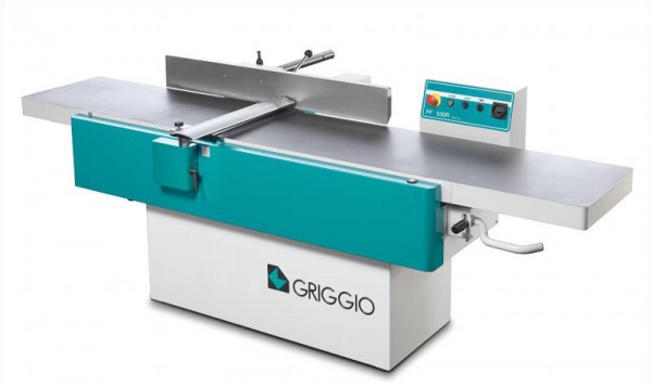

Фуговальный станок GRIGGIO PF 530 R с регулировкой стола на входе с помощью рукоятки является одним из представителей серии фуговальных станков PF. Фуговальные станки служат основой оборудования на любом деревообрабатывающем производстве, т.к. подготавливают заготовки, материалы для дальнейшей обработки.
Станок PF 530 R предназначен для одностороннего продольного фугования заготовок. Станина станка является прочной конструкцией, на которой крепятся остальные составляющие. Одной из них является литой стол, состоящий из передней и задней частей. Части стола расположены на разных уровнях на толщину снимаемого слоя заготовки.
Наличие направляющей линейки, которая передвигается по всей ширине стола и устанавливается под углом к столу до 90 градусов, способствует строганию смежных сторон заготовки под нужным углом. Как и остальные модели серии PF фуговальный станок PF 530 R имеет четырёхножевой вал с быстрой сменой ножей, который обеспечивает качественную обработку изделий. Удобный пульт управления помогает разобраться с настройками станка даже необученному персоналу. Фуговальные станки могут, при желании клиента, поставляться со сверлильно-пазовальным устройством, которое заказывается дополнительно.
