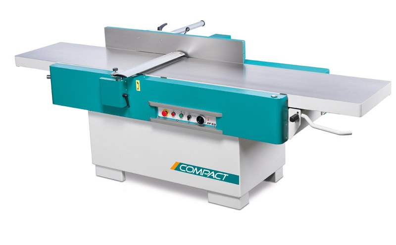

Фуговальные станки GRIGGIO PF 41 предназначены для получения базовых поверхностей, обрабатываемых материалов за один проход. Материал располагается на столах, находящихся на станине. Передний стол длиннее заднего и находится ниже ножей вала, задний стол – на одном уровне с выступающими режущими кромками.
Фуговальный станок PF 41 является более миниатюрным и удобен в обработке мелких и средних деталей. Стол регулируется на входе с помощью рычага.
Для образования угла между кромкой и пластью заготовки используется направляющая линейка, которая наклоняется в фуговальных станках PF 41 на угол 0-45 градусов. Для обеспечения безопасности в работе фуговальные станки оснащены защитным устройством вала фуганка, которое автоматически открывается при проходе заготовки и также закрывается после завершения рабочих процессов.
