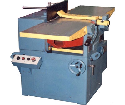

Станок предназначен для одностороннего плоскостного строгания в размер по толщине с предварительной обработкой базовой плоскости.
Отличительные особенности:
  • Станина фуговально-ресмусовых станков – сварная, коробчатой конструкции, внутри которой установлен экономичный электродвигатель.
  • Фуговальные и рейсмусовые столы станка – чугунные литые.
  • Подача заготовки при фуговании – ручная; при рейсмусовании – автоматическая при помощи двух приводных подающего рифлёного и приёмного гладкого валов.
  • Привод валов – за счёт отбора мощности от ножевого вала.
  • Регулировка толщины снимаемого слоя при фуговании осуществляется перемещением переднего стола по наклонной направляющей за счёт ходового винта с последующей фиксацией.
  • На столе также установлена направляющая линейка для строгания под углом от 90о до 45 градусов.
  • Регулировка размера при рейсмусовании осуществляется за счет подъёма-опускания рейсмусового стола при помощи маховика и червячной передачи с последующей фиксацией.
  • При рейсмусовании фуговальные столы откидываются.
  • Для отвода стружки станки комплектуется кожухом с выводом под рукав диаметром 90 мм.
Размеры обрабатываемой заготовки, мм: - ширина
310
- толщина при рейсмусовании
5 - 180
- длина не менее
400
Наибольшая толщина снимаемого слоя, мм:
4
Общая длина фуговальных столов, мм:
1420
Длина рейсмусового стола, мм
550
Диаметр ножевого вала, мм
70
Количество ножей, шт
3
Скорость подачи при рейсмусовании, м /мин
10
Частота вращения ножевого вала, об/мин
6 000
Мощность эл./двигателя, кВт:
2,2
Габариты, мм
1500х900х750
Масса, кг
330
