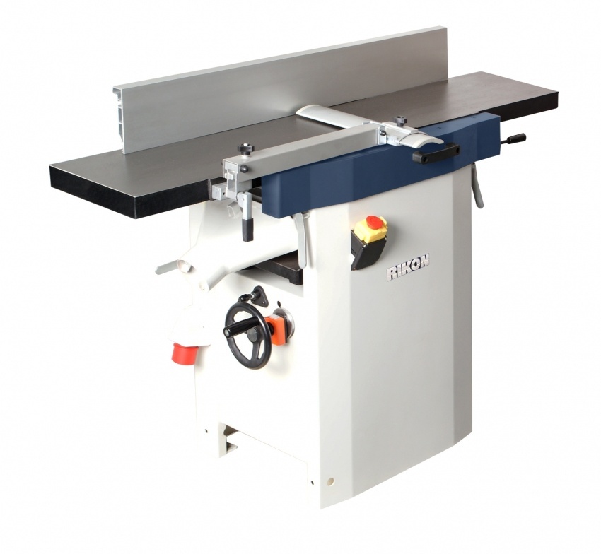

Назначение
Фуговально-ресмусовые станки предназначены для фугования, а затем рейсмусования заготовок с целью получения калиброванных по толщине деталей из массива древесины.
Конструктивные особенности
Рабочее положение столов при рейсмусовании, ножевой вал закрыт кожухом с отводом под аспирацию.
Маховик подъема/опускания стола с цифровой индикацией и дублирующей шкалой.
Рукоятка регулировки глубины снимаемого слоя при фуговании со шкалой.
Продольный упор с механизмом наклона 0-45°, позволяет строгать деталь в различных плоскостях.
Защитный кожух на ножевой вал при операции фугования.
