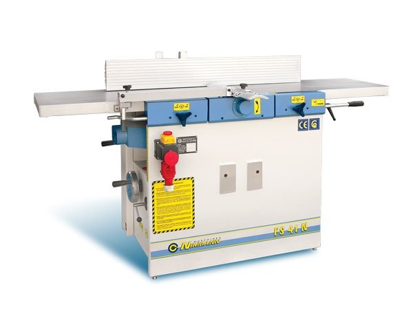

| Технические характеристики станка фуговально-рейсмусового FS41N | ||
Фугование |
Размер рабочего стола |
мм |
1800х410 |
Размер упорной линейки |
мм |
1100х155 |
Наклон упорной линейки |
мм |
90º - 45º |
Максимальная толщина снимаемого слоя |
мм |
5 |
Диаметр ножевого вала |
мм |
100 |
Количество ножей |
мм |
4 |
Размеры ножей |
мм |
410х35х3 |
Обороты вала |
мм |
4500 |
Рейсмусование |
Максимальная рабочая ширина |
мм |
406 |
Длина стола |
мм |
700 |
Максимальная толщина снимаемого слоя. |
мм |
4 |
Толщина обрабатываемой детали min / max |
мм |
4-225 |
Скорость подачи |
м/мин |
8 |
Мощность электродвигателя |
кВт |
3,0 ; 4,0 |
Количество двигателей |
шт |
1 |
Напряжение |
В |
380 |
Рабочая высота |
мм |
850 |
Диаметр наконечников аспирации |
мм |
120 |
Длина |
мм |
1800 |
Ширина |
мм |
740 |
Высота |
мм |
1000 |
Вес |
кг |
420 |

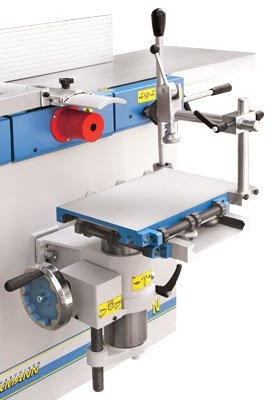

Опция: сверлильно-пазовальный узел |
Максимальный диаметр сверла |
мм |
16 |
Размеры стола |
мм |
300х500 |
Продольный ход |
мм |
210 |
Поперечный ход |
мм |
250 |
Вертикальный ход |
мм |
160 |
